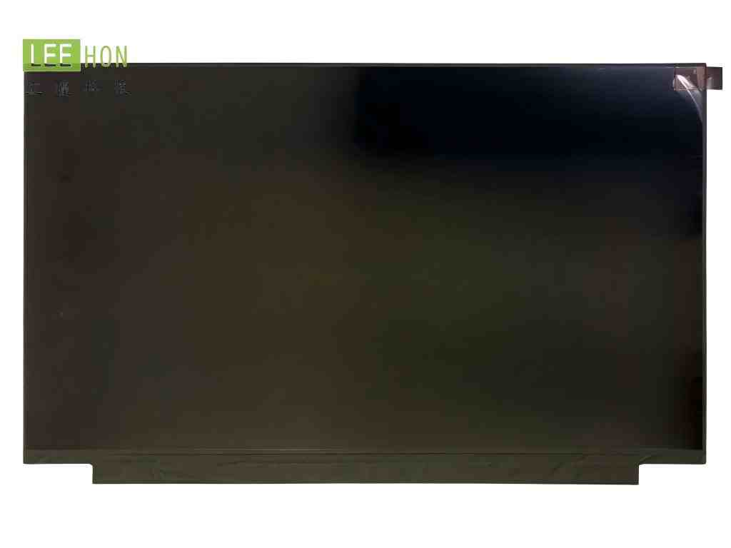

很多人在找15.6寸FHD屏?xí)r,只會記住前半段型號:NV156FHM-N。但真正做替換的人都知道,問題往往不在前半段,而在后面的N41、N42、N43、N45、N46、N48。因為它們雖然都屬于BOE的15.6英寸、1920×1080、eDP30pin路線,但在亮度、色彩、背光配置、表面處理、厚度,甚至版本代次上并不完全一樣。規(guī)格書顯示,N41是200nit、45%色域、eDP2lanes;N42常見為220nit,也有V8.0版本到250nit;N43常見為300nit、72%色域;N45在不同公開來源里有220nit和250nit兩種記錄;N46為265nit、45%色域;N48常見為250nit、45%色域。

1.NV156FHM-N41:
這一組里相對基礎(chǔ)的版本,規(guī)格書顯示,NV156FHM-N41是15.6英寸、1920×1080、200cd/m²、800:1、16.7M/45%CIE1931、WLED6s6p、15k小時、帶LEDDriver,接口為eDP2lanes、30pins,供電3.3V,外形約359.5×223.8×3.0mm。
這意味著N41在這組里更像一個“基礎(chǔ)亮度、基礎(chǔ)色域”的版本。如果項目原本就是普通室內(nèi)設(shè)備、對亮度和色域要求不高,N41這類路線的面板往往比較容易接受。但如果客戶原來用的是亮度更高或色彩更好的版本,直接換回N41,就有可能出現(xiàn)“能亮,但觀感明顯降級”的情況。
2.NV156FHM-N42:
看起來接近N41,但版本分化更明顯,公開搜索結(jié)果顯示,NV156FHM-N42常見公開參數(shù)是220cd/m²、eDP2lanes、30pins、3.3V;而其公開PDF規(guī)格書又明確寫出2laneeDPInterfacewith2.7GbpsLinkRates、6-bitcolordepth、262Kcolors、板載LEDDriver。另外,公開還存在NV156FHM-N42V8.0,亮度可到250cd/m²。
這說明N42的一個重要特點就是:同樣叫N42,不同版本代次本身也可能不完全一樣。
所以如果看到客戶只寫“NV156FHM-N42”,不能只停留在“哦,這是一塊220nit的FHD屏”這么粗的理解上,最好繼續(xù)核對背貼全名和版本號。否則你以為替的是N42,實際到貨可能是N42V8.0,亮度和細(xì)節(jié)邊界就已經(jīng)不一樣了。
3.NV156FHM-N43:
這一組里更常被當(dāng)作“升級版”看待,規(guī)格書顯示,NV156FHM-N43常見參數(shù)為300cd/m²、800:1、262K/72%CIE1931、WLED9s6p、15k小時、帶LEDDriver、eDP2lanes、30pins、3.3V、表面Matte,外形359.5×223.8×3.2mm。
N43和N41/N42拉開差距最明顯的地方,不只是亮度提升到300nit,更關(guān)鍵的是它常見公開色域已經(jīng)來到72%CIE1931。這意味著如果原機(jī)是N43,你換成N41、N42或N46/N48這類45%色域路線,雖然分辨率一樣、接口一樣,但顏色觀感、白平衡層次、畫面飽滿度通常會有差異。對于普通辦公終端這可能不是大事,但對品牌設(shè)備、醫(yī)療輔顯、圖像界面更豐富的產(chǎn)品,就不能只看“亮不亮”。
4.NV156FHM-N45:
最容易讓人誤判的一個型號,N45是這組里最值得單獨提醒的型號。
因為公開來源之間,對它的亮度和部分指標(biāo)存在差異:有來源給出220cd/m²、600:1、262K;也有來源給出250cd/m²、800:1、262K/72%色域,并標(biāo)注為V8.2。另外,TWScreen的參數(shù)摘要顯示它是eDP2lanes、30pins、3.3V、WLED9s6p、15k小時。
這恰恰說明一個非常現(xiàn)實的問題:N45不能只看“大型號”,必須繼續(xù)看版本。
如果把N45當(dāng)成一個單一固定參數(shù)的屏,那在采購和替換上就會很危險。因為你以為自己替到的是“亮度差不多、色域差不多”的版本,實際收到的卻可能是另一代N45。對渠道商來說,這種型號在報價時最適合做“先確認(rèn)版本、再確認(rèn)庫存”的處理,而不是直接按大型號承諾兼容。
NV156FHM-N45
5.NV156FHM-N46:
亮度比N42/N48略高,但仍屬45%色域路線,公開PDF和公開參數(shù)頁都顯示,NV156FHM-N46是265cd/m²、800:1、262K/45%CIE1931、WLED[9s6p]、帶LEDDriver、eDP2lanes、30pins、3.3V,工作溫度0~50°C、存儲溫度-20~60°C,外形約359.5×223.8×3.29mm。
N46的位置很有意思:
它亮度比N41/N42/N48這一類基礎(chǔ)路線高一點,但色域仍然保持在45%左右,并不是N43那種72%色域方向。所以從項目角度看,N46更像是“亮度稍提升、但仍以常規(guī)色域為主”的過渡型型號。
6.NV156FHM-N48:
參數(shù)上更接近“基礎(chǔ)中高亮版本”,規(guī)格書顯示,NV156FHM-N48的常見參數(shù)是250cd/m²、800:1、16.2M/45%CIE1931、eDP2lanes、30pins、3.3V、WLED10s4p、15k小時、帶LEDDriver,表面Matte。Panelook的概覽頁還給出它的外形約350.66×216.25×3.2mm。
這里要特別注意一點:
N48和N41/N42/N46雖然都屬于45%色域路線,但它在規(guī)格書里的外形尺寸就已經(jīng)和常見的359.5×223.8mm那組不完全一樣。也就是說,哪怕分辨率、接口和亮度都接近,結(jié)構(gòu)層面也未必完全通用。
三、把這些差異放進(jìn)一張表
型號 分辨率 亮度 對比度 色彩/色域 接口 供電 外形尺寸
N41 1920×1080 200nit 800:1 16.7M/45% eDP 2 anes 30pin 3.3V 359.5×223.8×3.0
N42 1920×1080 220nit(V8.0到250nit 800:1 262K/6-bit eDP 2 lanes 30pin 3.3V 同系列常規(guī)外形
N43 1920×1080 300nit 800:1 262K/72% eDP 2 lanes 30pin 3.3V 359.5×223.8×3.2
N45 1920×1080 220nit或250nit 600:1或800:1 262K/常見72% eDP 2 lanes 30pin 3.3V 359.5×223.8×3.2
N46 1920×1080 265nit 800:1 262K/45% eDP 2 lanes 30 pin 3.3V 359.5×223.8×3.29
N48 1920×1080 250nit 800:1 16.2M/45% eDP 2 lanes 30pin 3.3V 350.66×216.25×3.2
這張表最想說明的不是“誰更好”,而是:它們的共性足夠多,所以常常會被拿來比較;但它們的差異也足夠具體,所以不能簡單理解為完全通替。
四、到底能不能直接替換?
答案不是簡單的“能”或“不能”,而是要分情況看。

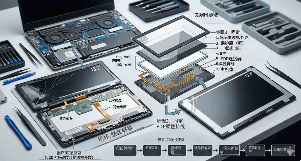

1.從“接口能不能接、分辨率能不能點亮”這個層面看
大概率比跨家族替換容易。因為它們大多都是15.6寸FHD、eDP2lanes、30pin、3.3V路線,所以在很多筆電改屏、同級終端替換、樣機(jī)調(diào)試?yán)铮_實比跨到LVDS、跨到40pin、跨到1366×768的替換更容易成功。
2.從“觀感和顯示效果是不是完全一致”這個層面看
不能默認(rèn)一致。
因為亮度已經(jīng)從200nit到300nit拉開,色域也有45%和72%的區(qū)別。尤其原機(jī)如果是N43,你換成N41/N42/N46/N48,用戶很可能會覺得畫面變“淡”了;原機(jī)如果是基礎(chǔ)款,你換到N43,雖然通常是升級,但也要確認(rèn)系統(tǒng)是否對色彩有固定調(diào)校。
3.從“結(jié)構(gòu)能不能原位替換”這個層面看
不能閉眼替。因為至少N48的公開外形尺寸就和N41/N43/N46這一組常見359.5×223.8mm路線不一樣。只要厚度、耳位、邊框、PCB位置有一點變化,工業(yè)設(shè)備和整機(jī)模組項目就可能裝不進(jìn)去。
4.從“版本一致性”這個層面看
N42和N45尤其要謹(jǐn)慎。因為它們公開存在不同版本、不同亮度或不同參數(shù)記錄。如果你只按大型號去替,而不核背貼版本,風(fēng)險會明顯高于N41/N43/N46這種公開參數(shù)更穩(wěn)定的型號。
所以更準(zhǔn)確的說法應(yīng)該是:
這幾個型號屬于同家族、同路線,很多情況下可以作為相近替換的候選;但不能直接默認(rèn)“完全等效、無差異原位替換”。
