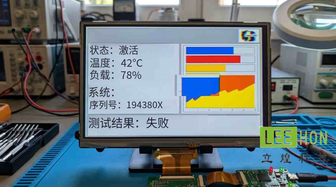

很多項目現場都有過這種情況:
屏亮了,但畫面不對。不是徹底黑屏,也不是完全白屏,而是出現彩條、抖動、局部錯位、字符重影、顏色異常,甚至時好時壞。這個階段最容易出現的誤判就是一句話:“是不是屏壞了?”

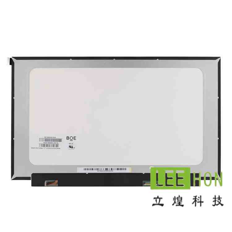

如果型號是NT156WHM-N34,這個結論往往下得太早了。公開資料顯示,這是一塊BOE15.6英寸、1366×768、220cd/m²、400:1、TN、60Hz、eDP(1lane)40pins、3.3V、WLED9s4p、帶LEDDriver、350.66×216.24×3.2mm的液晶模組。也就是說,它不是傳統LVDS40pin屏,而是40pin的eDP屏。這件事非常關鍵,因為很多“點亮后花屏”的問題,恰恰不是屏本體壞了,而是接口理解錯了、線序假設錯了、主板輸出邊界沒對上。
NT156WHM-N34
NT156WHM-N34是eDP“40pin”
公開資料已經明確給出,NT156WHM-N34是eDP(1lane)40pins,不是LVDS。這個信息看起來只是參數表里的一行字,但它對排查方向的影響非常大。因為很多老項目、老維修經驗里,大家會下意識把40pin和LVDS綁定在一起,而NT156WHM-N34恰恰是一個很典型的反例。
這意味著如果你項目里“屏已經點亮,但出現花屏”,你就不能沿著“老式LVDS花屏”的慣性去查全部問題,而是要先回到這塊屏真正的接口定義上來。它是eDP1lane、3.3V、WLED帶LEDDriver、1366×768,這幾個條件組合在一起,已經足夠決定它的高頻故障路徑和傳統LVDS屏不完全一樣。
花屏,不是一個故障點,而是一種結果
這個視角很重要。很多人把“花屏”當成單一故障,其實它更像一個結果:數據進來了,但進得不完整、不穩定、或定義不匹配。
對NT156WHM-N34來說,這種結果通常更應該優先懷疑以下幾層:
1·主板輸出和屏的接口定義沒完全對上
2·屏線雖然能插上,但線序或實際適配關系不對
3·eDP鏈路本身不穩
4·分辨率、時序或初始化配置不對
5·連接器接觸和線材質量有問題
換句話說,花屏大多數時候說明“系統不是完全不工作”,而是“系統工作在錯誤狀態里”。這和黑屏完全不同。黑屏更像“鏈路沒起來”,花屏更像“鏈路起來了一部分,但沒跑對”。這也是為什么項目里一旦出現花屏,更應該先查“定義”和“鏈路”,而不是一上來就換屏。這個判斷建立在該屏公開接口為eDP1lane40pin的事實之上。
