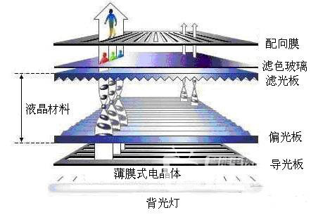

液晶顯示屏一般是分為常白和常黑這兩種,常黑的包括了LG的IPS屏、三星的SPVA屏以及臺灣友達的MVA屏等等,而它們的基本原理是一樣的:
1.背光燈它是點光源所發出的一種射向“四面八方”的光
2.通過導光板后,背光會變得很均勻
3.“四面八方”的光在通過偏光板時,會被篩選掉,偏光版只會允許“橫著”穿過偏光板,而那些“豎著”就無法穿過了。
4.液晶材料是具有旋光性的,它會把“橫著”的光慢慢的旋轉
5.當它旋轉到90°,270°等時,就可以完全變“豎”了,然后再穿過濾光板(這種TN型的液晶配相方法濾光板和偏光板成90°),其亮度就為100%;而當旋轉成為180°、360°等時,將完全無法穿過其濾光板,其亮度就為0%;其余角度的灰度則在0-100%之間。
6.此時是只有黑白之間的亮度顏色,所以每每3個液晶為一組,分別會透過紅綠藍的濾色玻璃,從而形成三原色
7.這樣一組3個液晶,3種顏色(它的比例由液晶所旋轉的角度來決定的)疊加成為一種需要的顏色,這樣的一組液晶,就成為了一個像素。

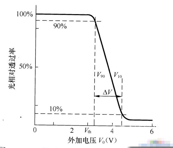

通過控制其液晶屏電壓的大小,就可以控制液晶扭轉的角度了,即:控制了要經過這個液晶所得到的亮度。
透過率
