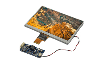

液晶屏TAB是什么?TFT液晶屏邊板又該如何焊接呢?很多人最近問(wèn)的最多的就是液晶屏的TAB是什么?還有關(guān)于液晶屏邊板的焊接方法,今天就帶著一系列的問(wèn)題給大家普及下吧。
液晶屏TAB是什么?
TAB的意思是液晶的驅(qū)動(dòng)芯片是綁定在玻璃的FPC引腳上面
這種液晶的抗干擾性會(huì)差一點(diǎn)的。
PS:液晶模塊的話你可以搜搜杭州精顯,他們的做得不錯(cuò)。
液晶顯示屏排線怎么焊在電路板上的?
電烙鐵托焊,多用點(diǎn)助焊劑就不會(huì)短路!用電烙鐵直接焊也行,先兩邊上錫,上下對(duì)準(zhǔn),前后錯(cuò)開(kāi)一點(diǎn),露出焊盤(pán),電烙鐵不要帶錫,最好用平口的,那樣就可以一次焊幾只腳了,電烙鐵千萬(wàn)不要帶錫,否則很容易短路!
液晶屏邊板怎樣焊接?
用高溫膠帶把塑料部分粘上,保護(hù)起來(lái)就可以吹了,我用過(guò),不會(huì)吹壞的。不用風(fēng)槍也可以用烙鐵補(bǔ)錫,或者用拖焊的辦法,都是可行的,看你自己適合用哪種。
TFT液晶屏如何焊接
必須確定排線那端,是液晶面板端還是排線插頭端接觸不良,要是面板端排線脫落是沒(méi)有辦法的,工廠使用熱合機(jī)熱壓上的。

液晶屏TAB軟屏線怎樣更換
1:從技術(shù)上簡(jiǎn)單地說(shuō),液晶面板包含了兩片相當(dāng)精致的無(wú)鈉玻璃素材,稱(chēng)為Substrates,中間夾著一層液晶。液晶是一種介于晶體狀態(tài)和液態(tài)狀態(tài)之間的中間物質(zhì)。它兼有液體和晶體的某些特點(diǎn),表現(xiàn)出一些獨(dú)特的性質(zhì),又對(duì)電磁場(chǎng)敏感,結(jié)合光電原理,當(dāng)通電時(shí)導(dǎo)通,排列變得有秩序,使光線容易通過(guò);不通電時(shí)排列混亂,阻止光線通過(guò)。讓液晶如閘門(mén)般地阻隔或讓光線穿透。這就是顯示圖文信息的因由.
2:液晶的供電依賴(lài)電路,驅(qū)動(dòng)芯片是綁定在玻璃為基材的FPC引腳上面.(以聚酰亞胺或聚酯薄膜為基材制成的一種具有高度可靠性,絕佳的可撓性印刷電路板。簡(jiǎn)稱(chēng)軟板或FPC,具有配線密度高、重量輕、厚度薄的特點(diǎn) ),這個(gè)驅(qū)動(dòng)的架構(gòu)模式我們把它叫做TAB,(也叫GTAB);應(yīng)該是 tabulator的縮寫(xiě).
3:你一定有見(jiàn)識(shí)過(guò)壞掉的拆開(kāi)的電子表或者計(jì)算器的經(jīng)歷,那個(gè)就使用了液晶顯示,你會(huì)發(fā)現(xiàn)供電排線與液晶無(wú)鈉玻璃素材之間的連接很精密,特別容易折斷.所以提醒你,對(duì)于液晶屏TAB接壓部引起的顯示器故障,常常會(huì)表現(xiàn)為細(xì)橫線,---而這個(gè)基本是很難修復(fù)的!沒(méi)有性?xún)r(jià)比了.而豎線故障常常很好處理.,因?yàn)樨Q線往往不大可能是TAB導(dǎo)致的故障。
以上就是針對(duì)大家最近咨詢(xún)的一些問(wèn)題介紹,希望大家能夠了解液晶屏TAB是什么,以及TFT液晶屏邊板的焊接方法。
