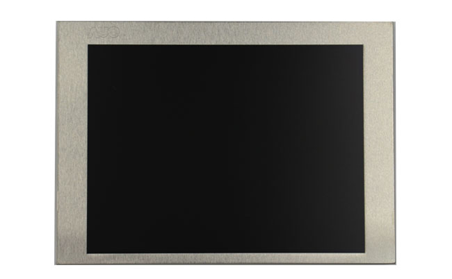

現在LCD液晶屏在生活中應用的場景越來越多了,已經是我們生活中很重要的一個組成部分,也有很大戶外使用的場景,不過很多時候你會發現很多LCD液晶顯示屏在陽光下不能看清楚,那么碰到這種情況我們該如何解決呢?要怎么在陽光下可以清楚的使用液晶屏顯示屏。下面由杭州精顯科技的技術同事來為大家解答下。
怎么實現陽光下可讀的LCD液晶顯示屏?
生活中應該都有這樣的困擾,之前我們使用的在戶外陽光強烈的情況下是看不清楚的,這是因為屏幕顯示畫面的亮度低于反射光的亮度,反射光是白色更亮,淹沒了黑色和其他顏色,以至于屏幕在強光下看不清楚,為了增加LCD液晶顯示屏在強光下的可讀性,技術部做了這些調整。
為了實現陽光下或強光下液晶屏仍然保持清晰的畫面顯示,使光線穿透不反射,我們利用光學邦定來改善LCD液晶顯示屏在強光下的可視效果。光學邦定是適用液晶屏的光學增強的一種技術方案,增加了液晶屏的外部對比度,用透明的光學膠粘結在液晶屏前表面的偏光片上,由于光學膠的折射率玻璃幾乎相同,因此消除了兩個反射面,同時,邦定玻璃的外表面鍍了AR減反層,使整個對外部分的反射率只有0.4%,這樣就增加了對比度。
這樣的陽光下可視方案實現了液晶顯示屏在陽光下可視。所以我們現在在戶外有了各種各樣的顯示設備,給我們的生活帶來了很多便利,快遞柜顯示屏,車載顯示屏,還有戶外廣告屏,也可以方便的看我們的,當然盡量減少這樣的時間,畢竟對眼睛不好。
