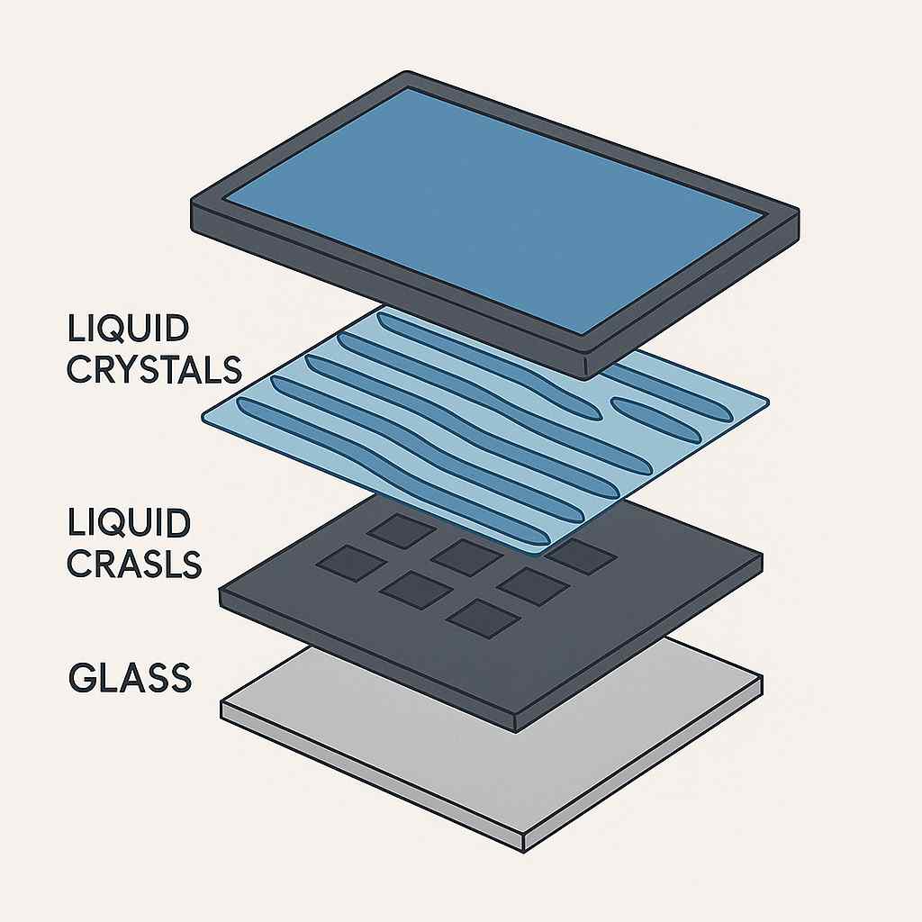

    TFT(Thin-Film Transistor)液晶屏的材料構成比看起來復雜得多,因為一個屏幕包含很多層/組件,每一層都有特定材料。TFT液晶屏的材質是一個復合概念,它不是由單一材料構成的,而是由多層不同的材料和組件精密堆疊而成。每一層都有其特定的功能,共同構成了我們所看到的顯示畫面。來講清楚“液晶屏是什么材質做的”,包括關鍵部件、材料種類、優缺點等。
一、TFT 液晶屏主要組件與材料
    TFT 液晶屏由多個層與組件組成,每個組件都用不同材料。下面是主要部件+常用材質:

TFT工業液晶屏材質
