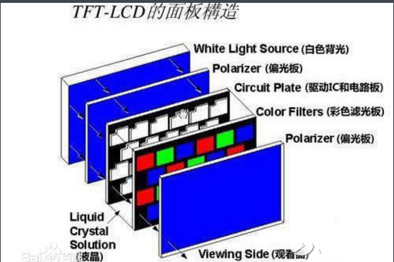

TFT是LCD的一個變種,TFT,是有源矩陣類型液晶顯示器AM-LCD中的一種,TFT在液晶的背部設(shè)置特殊光管,可以“主動的”對屏幕上的各個獨(dú)立的像素進(jìn)行控制,這也就是所謂的主動矩陣TFT(Active Matrix TFT)的來歷,這樣可以大大地提高反應(yīng)時(shí)間,一般TFT的反應(yīng)時(shí)間比較快,約80ms,而STN則為200ms,如果要提高就會有閃爍現(xiàn)象發(fā)生。而且由于TFT是主動式矩陣LCD可讓液晶的排列方式具有記憶性,不會在電流消失后馬上恢復(fù)原狀。TFT還改善了STN閃爍(水波紋)-模糊的現(xiàn)象有效地提高了播放動態(tài)畫面的能力。和STN相比,TFT有出色的色彩飽和度、還原能力和更高的對比度,但是缺點(diǎn)就是比較耗電,而且成本也比較高。
LCD:液晶顯示,主要分為:單色、偽彩、真彩等等。而TFT是LCD的一種,也叫真彩屏。在亮度、可視角度比其他兩種都強(qiáng)!
tft液晶屏和lcd有哪些區(qū)別?
lcd指的是液晶顯示器,TFT是lcd的一種常見的液晶顯示器按物理結(jié)構(gòu)分為四種:
(1)扭曲向列型(TN-Twisted Nematic);
(2)超扭曲向列型(STN-Super TN);
(3)雙層超扭曲向列型(DSTN-Dual Scan Tortuosity Nomograph);
(4)薄膜晶體管型(TFT-Thin Film Transistor)。
其中TN-LCD、STN-LCD和DSYN-LCD的基本顯示原理都相同,只是液晶分子的扭曲角度不同而已。STN-LCD的液晶分子扭曲角度為180度甚至270度。而TFT-LCD則采用與TN系列LCD截然不同的顯示方式。
TFT-LCD技術(shù)是微電子技術(shù)與液晶顯示器技術(shù)巧妙結(jié)合的一種技術(shù)。人們利用在Si上進(jìn)行微電子精細(xì)加工的技術(shù),移植到在大面積玻璃上進(jìn)行TFT陣列的加工,再將該陣列基板與另一片帶彩色濾色膜的基板,利用與業(yè)已成熟的LCD技術(shù),形成一個液晶盒相結(jié)合,再經(jīng)過后工序如偏光片貼覆等過程,最后形成液晶顯示器(屏)。
在TFT-LCD中,TFT的功能就是相當(dāng)于一個開關(guān)管。常用的TFT是三端器件。一般在玻璃基板上制作半導(dǎo)體層,在其兩端有與之相連接的源極和漏極。并通過柵極絕緣膜,與半導(dǎo)體相對置,設(shè)有柵極。利用施加于柵極的電壓來控制源、漏電極間的電流。
對于顯示屏來說,每個像素從結(jié)構(gòu)上可以簡化看作為像素電極和共同電極之間夾一層液晶。更重要的是從電的角度可以把它看作電容。其等效電路為圖1所示。要對j行i列的像素P(i,j)充電,就要把開關(guān)T(i,j)導(dǎo)通,對信號線D(i)施加目標(biāo)電壓。當(dāng)像素電極被充分充電后,即使開關(guān)斷開,電容中的電荷也得到保存,電極間的液晶層分子繼續(xù)有電壓施加場作用。數(shù)據(jù)(列)驅(qū)動器的作用是對信號線施加目標(biāo)電壓,而柵極(行)驅(qū)動器的作用是起開關(guān)的導(dǎo)通和斷開。由于加在液晶層上的顯示電壓可存儲于各像素的存儲電容,可以使液晶層能穩(wěn)定地工作。這個顯示電壓通過TFT也可在短時(shí)間內(nèi)可以重新寫入,因此,即使在對高清晰度LCD中,也能滿足不降低圖像品質(zhì)要求。
顯示圖像的關(guān)鍵還在于液晶在電場作用下的分子取向。一般通過對基板內(nèi)側(cè)的取向處理,使液晶分子的排列產(chǎn)生希望的結(jié)構(gòu)變形來實(shí)現(xiàn)不同的顯示模式。選擇一定的顯示模式,在電場作用下,液晶分子產(chǎn)生取向變化,并通過與偏振片的相配合,使入射光在通過液晶層后的強(qiáng)度隨之發(fā)生變化。從而實(shí)現(xiàn)圖像顯示??偠灾?,TFT-LCD與無源TN-LCD、STN-LCD的簡單矩陣不同,它在液晶顯示屏的每一個象素上都設(shè)置有一個薄膜晶體管(TFT),可有效地克服非選通時(shí)的串?dāng)_,使顯示液晶屏的靜態(tài)特性與掃描線數(shù)無關(guān),因此大大提高了圖像質(zhì)量。而開關(guān)單元(即TFT)的特性,則要滿足通態(tài)電阻低,閉態(tài)電阻非常大這一要求。
