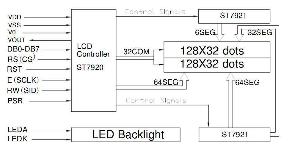

12864液晶是一種統稱,只說明類屏的一個特征,對于液晶屏的特性則沒有說明。12864是128*64點陣液晶模塊的點陣數簡稱。

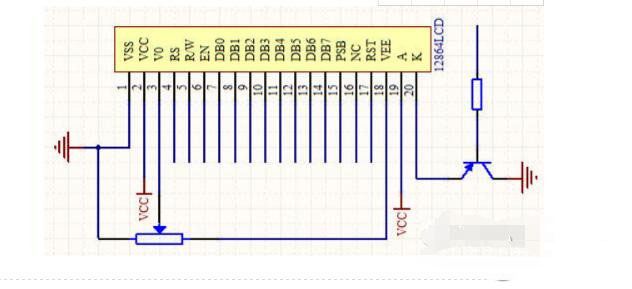

lcd12864帶中文字庫的128X64是一種具有4位/8位并行、2線或3線串行多種接口方式,內部含有國標一級、二級簡體中文字庫的點陣圖形液晶顯示模塊;其顯示分辨率為128&TImes;64,內置8192個16*16點漢字,和128個16*8點ASCII字符集。利用該模塊靈活的接口方式和簡單、方便的操作指令,可構成全中文人機交互圖形界面。可以顯示8&TImes;4行16&TImes;16點陣的漢字。也可完成圖形顯示。低電壓低功耗是其又一顯著特點。由該模塊構成的液晶顯示方案與同類型的圖形點陣液晶顯示模塊相比,不論硬件電路結構或顯示程序都要簡潔得多,且該模塊的價格也略低于相同點陣的圖形液晶模塊。
lcd12864基本參數
(1)低電源電壓(VDD:+3.0--+5.5V)
(2)顯示分辨率:128&TImes;64點
(3)內置漢字字庫,提供8192個16×16點陣漢字(簡繁體可選)
(4)內置128個16×8點陣字符
(5)2MHZ時鐘頻率
(6)顯示方式:STN、半透、正顯
(7)驅動方式:1/32DUTY,1/5BIAS
(8)視角方向:6點
(9)背光方式:側部高亮白色LED,功耗僅為普通LED的1/5—1/10
(10)通訊方式:串行、并口可選
(11)內置DC-DC轉換電路,無需外加負壓
(12)無需片選信號,簡化軟件設計
(13)工作溫度:0℃-+55℃,存儲溫度:-20℃-+60℃
