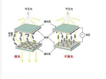

段碼屏中的每個段,都填充了一種特殊的液態晶體。在電場的作用下,晶體的排列方向會發生扭轉,因而改變其透光性,從而可以看到顯示的內容。該過程示意圖如圖3所示。
段碼液晶屏實現原理及優缺點
要使得晶體發生扭轉,必須使得電極兩端的電壓差大于一定的閾值,才可以顯示內容。通常LCD段碼屏有三個參數:工作電壓、Duty(對應COM數)和BIAS(偏壓,對應閾值),比如,3.3V、1/4 Duty、1/3 BIAS表示LCD的工作電壓為3.3V,有4個COM,閾值大約是1.1V(3.3/3=1.1)。實際使用中,為保證顯示效果良好,通常給電極兩端加的電壓差接近LCD的工作電壓;若要不顯示,通常給電極兩端加的電壓差接近0V。需要特別注意的是,液晶分子是需要用交流信號來驅動的,萬萬不可將直流電壓長時間的加在電極兩端,否則,會影響液晶分子的電氣化學特性,引起顯示效果模糊,使用壽命減少的后果,其破壞性不可恢復。
了解了以上原理后,我們要點亮某個段時,只需要保證給其電極兩端加的電壓差為3.3V(如COM1=3.3V,SEG1=0V),并且間隔合適的時間,將這兩極的電壓反轉輸出(如COM1=0V,SEG1=3.3V);不點亮某個段時,只需要保證給其電極兩端加的電壓差為0V(如COM1=3.3V,SEG1=3.3V),并且間隔合適的時間,將這兩極的電壓反轉輸出(如COM1=0V,SEG1=0V)。
