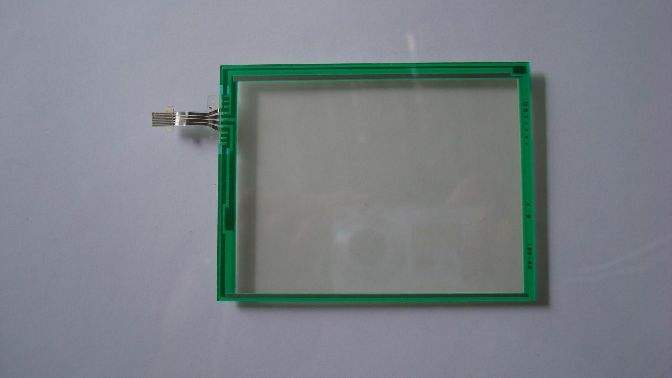

電阻式觸摸屏利用壓力感應進行控制。其主要部分是一塊與顯示器表面非常配合的電阻薄膜屏,這是一種多層的復合薄膜,表面涂有一層透明的金屬氧化物(ITO)導電層,上面再蓋有一層外表面硬化處理、光滑防劃傷的塑料層(其內表面也涂有一層ITO涂層),在他們之間有許多細小的(大約1/1000英寸)透明間隔點把兩層ITO導電層隔開絕緣。當手指觸摸屏幕時,平常相互絕緣的兩層導電層就在觸摸點位置有了一個接觸,因其中一面導電層接通Y軸方向的5V均勻電壓場,使得偵測層的電壓由零變為非零,控制器偵測到這個接通后,進行A/D轉換,并將得到的電壓值與5V相比即可得觸摸點的Y軸坐標,同理得出X軸的坐標,這就是所有電阻技術觸摸屏共同的最基本原理。
四線電阻觸摸屏與五線電阻觸摸屏有哪些區別?
電阻類觸摸屏的關鍵在于材料科技。常用的透明導電涂層材料有:
①ITO,氧化銦,弱導電體,特性是當厚度降到1800個埃(埃=10-10米)以下時會突然變得透明,透光率為80%,再薄下去透光率反而下降,到300埃厚度時又上升到80%。ITO是所有電阻技術觸摸屏及電容技術觸摸屏都用到的主要材料,實際上電阻和電容技術觸摸屏的工作面就是ITO涂層。
②鎳金涂層,五線電阻觸摸屏的外層導電層使用的是延展性好的鎳金涂層材料,外導電層由于頻繁觸摸,使用延展性好的鎳金材料目的是為了延長使用壽命,但是工藝成本較為高昂。鎳金導電層雖然延展性好,但是只能作透明導體,不適合作為電阻觸摸屏的工作面,因為它導電率高,而且金屬不易做到厚度非常均勻,不宜作電壓分布層,只能作為探層。
1、五線電阻觸摸屏:
五線電阻技術觸摸屏的基層把兩個方向的電壓場通過精密電阻網絡都加在玻璃的導電工作面上,我們可以簡單的理解為兩個方向的電壓場分時工作加在同一工作面上、而外層鎳金導電層只僅僅用來當作純導體,有觸摸后分時檢測內層ITO接觸點X和Y軸電壓值的方法測得觸摸點的位置。五線電阻觸摸屏內層ITO需四條引線,外層只作導體僅僅一條,觸摸屏的引出線共有5條。
五線電阻觸摸屏的另一個專有技術是通過精密的電阻網絡來校正內層ITO的線性問題:由于導電鍍膜有可能厚薄不均勻而造成電壓不均勻分布。
電阻屏性能特點:
①它們都是一種對外界完全隔離的工作環境,不怕灰塵、水汽和油污
②可以用任何物體來觸摸,可以用來寫字畫畫,這是它們比較大的優勢
③電阻觸摸屏的精度只取決于A/D轉換的精度,因此都能輕松達到4096*4096•比較而言,五線電阻比四線電阻在保證分辨率精度上還要優越,但是成本代價大,因此售價非常高。
五線電阻觸摸屏的改進:
首先五線電阻觸摸屏的A面是導電玻璃而不是導電涂覆層,導電玻璃的工藝使得A面的壽命得到極大的提高,并且可以提高透光率。
其次五線電阻觸摸屏把工作面的任務都交給壽命長的A面,而B面只用來作為導體,并且采用了延展性好、電阻率低的鎳金透明導電層,因此,B面的壽命也極大的提高。
五線電阻觸摸屏的另一個專有技術是通過精密的電阻網絡來校正A面的線性問題:由于工藝工程不可避免的有可能厚薄不均而造成電壓場不均勻分布,精密電阻網絡在工作時流過絕大部分電流,因此可以補償工作面有可能的線性失真。
五線電阻觸摸屏是目前最好的電阻技術觸摸屏,最適合于工業、醫療、工業控制領域使用。
2、四線電阻觸摸屏
觸摸屏附著在顯示器的表面,與顯示器相配合使用,如果能測量出觸摸點在屏幕上的坐標位置,則可根據顯示屏上對應坐標點的顯示內容或圖符獲知觸摸者的意圖。其中電阻式觸摸屏在嵌入式系統中用的較多。電阻觸摸屏是一塊4層的透明的復合薄膜屏,如圖2所示,最下面是玻璃或有機玻璃構成的基層,最上面是一層外表面經過硬化處理從而光滑防刮的塑料層,中間是兩層金屬導電層,分別在基層之上和塑料層內表面,在兩導電層之間有許多細小的透明隔離點把它們隔開。當手指觸摸屏幕時,兩導電層在觸摸點處接觸。觸摸屏的兩個金屬導電層是觸摸屏的兩個工作面,在每個工作面的兩端各涂有一條銀膠,稱為該工作面的一對電極,若在一個工作面的電極對上施加電壓,則在該工作面上就會形成均勻連續的平行電壓分布。如圖1所示,當在X方向的電極對上施加一確定的電壓,而Y方向電極對上不加電壓時,在X平行電壓場中,觸點處的電壓值可以在Y+(或Y-)電極上反映出來,通過測量Y+電極對地的電壓大小,便可得知觸點的X坐標值。同理,當在Y電極對上加電壓,而X電極對上不加電壓時,通過測量X+電極的電壓,便可得知觸點的Y坐標。
四線電阻觸摸屏的缺陷:
電阻觸摸屏的B面要經常被觸動,四線電阻觸摸屏的B面采用ITO,我們知道,ITO是極薄的氧化金屬,在使用過程中,很快就會產生細小的裂紋,而裂紋一旦產生,原流經該處的電流被迫繞裂紋而行,本該均勻分布的電壓隨之遭到破壞,觸摸屏就有了損傷,表現為裂紋處點不準。隨著裂紋的加劇和增多,觸摸屏慢慢就會失效,因此使用壽命不長是四線電阻觸摸屏的主要問題
