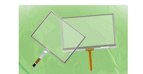

一、四線電阻觸摸屏簡介
四線電阻觸摸屏,是要求輸入靈活性和個人化應用的理想觸摸解決方案:采用一體成型出線技術,和觸摸屏專用基材,保證觸摸屏精確、穩定、可靠和反應靈敏。四線電阻觸摸屏,完全密封處理,徹底防水、防塵、防污染,符合IP65密封標準。具有低成本、低功耗和可以提供最小尺寸的技術特性。
四線電阻觸摸屏,可以使用筆、手指、戴手套的手、信用卡等眾多觸摸介質,可以抵抗流質、食物和各種雜質,對各種污染具有非常強的適應性,在擁有良好的穩定性和可靠性的同時,具有輕便易組裝和低成本等特點,是輕便移動設備、個人助理、工業控制、醫療儀器等使用頻率高,使用者明確的應用系統的最理想的輸入裝置。

四、四線電阻式觸摸屏的工作原理
四線電阻式觸摸屏是電阻式家族中應用最廣、最普及的一種。其結構由下線路導電ITO層和上線路導電ITO層組成。中間有細微絕緣點隔開,當觸摸屏表面沒有壓力時,上下線路處于開路狀態。一旦有壓力施加到觸摸屏表面。上下線路就會導通,控制器通過下線路導電ITO層在X坐標方向上施加驅動電壓,通過上線路導電ITO層上的探針,偵測X方向上的電壓,由此推算出觸點的X坐標。通過控制器改變施加電壓的方向,同理可測出觸點的Y坐標,從而明確觸點的位置。
四線電阻式觸摸屏在玻璃或丙烯酸基板上覆蓋有兩層透平,均勻導電的ITO層,分別做為X電極和Y電極,它們之間由均勻排列的透明格點分開絕緣。其中下層的ITO與玻璃基板附著,上層的ITO附著在PET薄膜上。X電極和Y電極的正負端由“導電條”分別從兩端引出,且X電極和Y電極導電條的位置相互垂直。引出端X-,X+,Y-,Y+一共四條線,這就是四線電阻式觸摸屏名稱的由來。當有物體接觸觸摸屏表面并施以一定的壓力時,上層的ITO導電層發生形變與下層ITO發生接觸,該結構可以等效為相應的電路。
