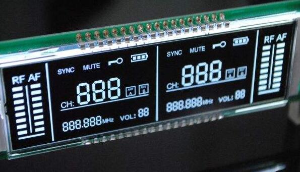

段碼液晶屏,是上世紀60年代主流顯示產品,最早研發于日本,提供簡單快捷的顯示效果,反應速度快,對比度高,成本低。80年代,該工藝從日本引進入中國,一度在各行業被廣泛運用。80年代率先在大陸推出STN生產線,進一步把段碼液晶屏視角大大改善,使得段碼液晶屏在中國保持40年的發展勢頭。
段碼液晶屏主要是替代LED數碼管(由7個筆段組成,用于顯示數字0~9),如計算器、鐘表等,顯示內容均為數字,也較簡單。
現在的生活中,許許多多的電子設備都會用到段碼液晶屏,段碼液晶屏一般也多為定制,那么段碼液晶屏開模的流程是怎樣的呢?
如何定制段碼液晶屏
定制段碼液晶屏需提供的參數
1、你需要的尺寸(重要的是視窗尺寸)
2、是否需要背光(若是需要在晚上的時候使用,建議還是用背光)
3、驅動是自己做還是讓馳宇微做(讓弛宇微做,就是帶有PCB板的段碼液晶模塊)
4、提供顯示效果圖或者是圖紙5、需要什么顏色(一般有藍底白字、黃綠底黑字、白底黑字、黑底白字)
6、工作電壓
7、連接方式是金屬管腳還是導電膠條
8、是全透還是半透的
9、視角是需要好點的還是一般的(TN LCD、STN LCD、FSTN LCD VA LCD)
定制段碼液晶屏需提供的參數1、你需要的尺寸(重要的是視窗尺寸)2、是否需要背光(若是需要在晚上的時候使用,建議還是用背光)3、驅動是自己做還是讓馳宇微做(讓弛宇微做,就是帶有PCB板的段碼液晶模塊)4、提供顯示效果圖或者是圖紙5、需要什么顏色(一般有藍底白字、黃綠底黑字、白底黑字、黑底白字)6、工作電壓7、連接方式是金屬管腳還是導電膠條8、是全透還是半透的9、視角是需要好點的還是一般的(TN LCD、STN LCD、FSTN LCD VA LCD)

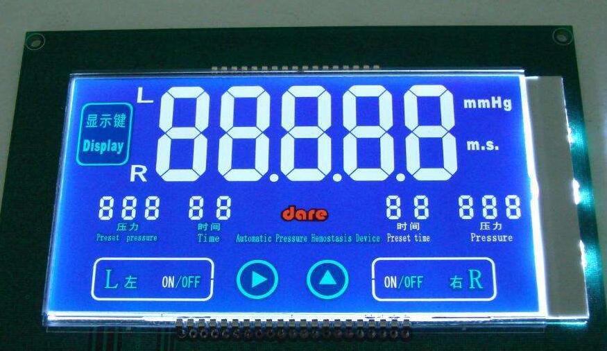

段碼液晶屏的開模流程
1、開模過程
l)資料核實:尺寸、顯示圖形、邏輯表、顯示模式、驅動參數(Vo、Duty、Bias)、連接方式、溫度條件等
2)出圖:外形圖設計
3)圖紙確認:圖紙修改
4)模具制作:版圖設計、光刻菲林制作(電極x2、邊框、銀點、PI、測試PCB)、絲印網、凸版、測試架
5)出樣:樣品制作
6)樣品確認:重新出樣或修改模具后重新出樣
2、開模周期:一般出圖1~3天,視圖紙復雜程度及原始資料完整性;出樣時間(包括模具制作)一般在圖紙確認后2周左右。樣品制作因涉及環節較多,包括模具設計、模具制作、材料選擇、工藝選擇、試生產、樣品測試等,故一次成功的幾率約在90%左右,如不成功,周期可能明顯延長。
3、樣品數量:5~10pcs(特殊情況另商定)
4、圖紙修改:在圖紙正式確認前,可對圖紙提出任意修改意見,我們將在第一時間內修改圖紙,不限次數,也不收取任何修改費用,當然這可能會影響周期。
5、以下重新出樣不需重新收取開模費:修改Vo,修改偏光模式、由于供方原因導致樣品和需方確認圖紙不一致等。
6、以下重新出樣或模具制作后修改需重新收取開模費:樣品和需方確認圖紙一致,但需方要求修改(尺寸、顯示圖案、邏輯表、觀察方向等)導致需重新制作模具。
如何定制段碼液晶屏
段碼液晶屏開模注意事項
1、視角
視角和反應速度是它們的共同特性以及共同區別。
現在人們接觸最多的就是上的液晶屏了,統稱為TFT屏,基本上是看不出來有視角范圍的衰減,而比較低端類的TN,HTN,STN顯示屏則有著明顯的視角區別。行業內的名詞參數:6H,9H,3H,12H.也就是我們所說的6點鐘方向、9點鐘方向、3點鐘方向、12點鐘方向的意思了。以一掛時鐘來做為參考-說明視角的方向,6點為仰視,3點為左側視,9點為右側視,12點為俯視。選購時這幾點是尤為關鍵的。
2、溫度
溫度也是液晶屏中的主要參數之一,在定制期間,屏廠都會發一份圖紙,這里面就有一類必不可少的參數:“工作溫度,儲存溫度”這兩項。在設計的時候必須要注意這個參數,考慮產品是在哪一種環境下工作的。液晶屏一般是分為3-4個范圍,常溫(0-50℃)范圍,寬溫(-20-75℃)范圍,超寬溫(-30-85℃)范圍。在選擇錯誤時則會出現如下的反應:在低溫環境下顯示屏會反應緩慢,在高溫下會有底影的存在。
3、驅動模式及電壓
驅動模式也就是和驅動IC相匹配的一個設置,所以在選LCD之前應該要先選好驅動IC,驅動IC里面會有一個詳細的說明?;蛘咧苯幼龀娠@示模組,即可不用考慮此項內容了。行業內的術語為:占空比和偏壓比這兩種。只要提供這兩種參數液晶屏工廠就會有解決方案了,電壓也是需要提供的。
4、真值表
這個就不用多說了,是軟件編程需要識別LCD的地址的表格
5、顯示模式
效果的展現,目前低端屏大多只能是黑白色,LCD的顯示原理充分說明了其本生是不能發光的,所以需要底部的背光才能夠看清楚,所以衍生出了正顯模式,負顯模式,全透模式,半透模式,他們之間也可以有很多的組合。
在一般情況下,正顯模式是黑字白底的,負顯模式為需要加底部背光黑底背光色,半透模式為正顯的底部背光的,全透模式有負顯也有正顯的,大部分都是屬于帶背光顯示的。
6、連接方式
玻璃器件的連接方式有很多種,熱壓紙,斑馬條,金屬腳,軟排線等等。
