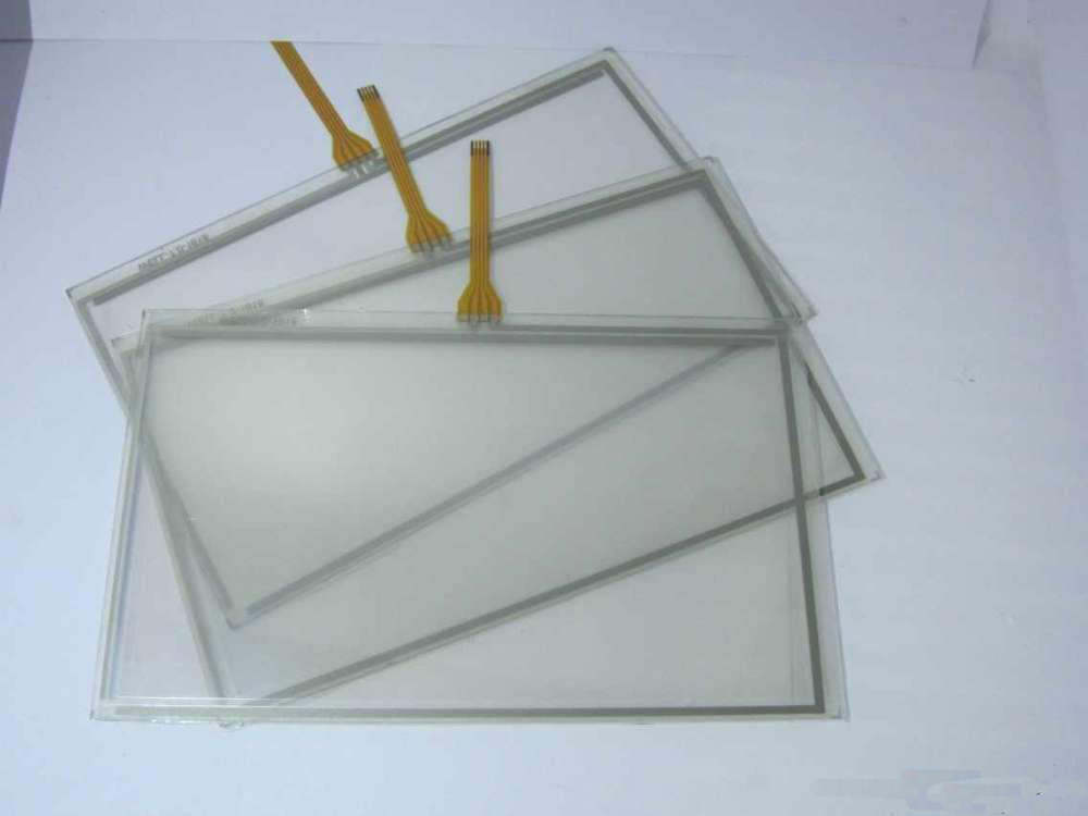

電容屏是一塊四層復合玻璃屏,玻璃屏的內表面和夾層各涂一層ITO,最外層是只有0.0015mm厚的矽土玻璃保護層,夾層ITO涂層作工作面,四個角引出四個電極,內層ITO為屏層以保證工作環境。
電容屏的優點:
1、可以多點觸摸啦,現在使用在IP上的多點觸摸電容屏只能實現兩點的同時觸控,以后會發展成三點,四點,N點。
2、定位精度高。
電容屏和電阻屏的區別
電容屏的缺點:
1、電容屏更主要的缺點是漂移:當環境溫度、濕度改變時,環境電場發生改變時,都會引起電容屏的漂移,造成不準確。例如:開機后顯示器溫度上升會造成漂移:用戶觸摸屏幕的同時另一只手或身體一側靠近顯示器會漂移;電容觸摸屏附近較大的物體搬移后會漂移,你觸摸時如果有人圍過來觀看也會引起漂移;電容屏的漂移原因屬于技術上的先天不足,環境電勢面(包括用戶的身體)雖然與電容觸摸屏離得較遠,卻比手指頭面積大的多,他們直接影響了觸摸位置的測定。
2、電容屏只能感應帶生物電的物體觸摸,比如手指,而且周圍環境對他的影響是致命的,如果你的手指有手汗,電容屏可能就不能再給你提供服務了,如果你在充滿水蒸氣的浴室,或者桑拿房,電容屏可能就要罷工了,如果你想用其他的物體(比如手寫筆,牙簽,棉簽等)去操作電容屏,他也不會給你任何反應的。
電阻式觸摸屏是一種傳感器,它將矩形區域中觸摸點(X,Y)的物理位置轉換為代表X坐標和Y坐標的電壓。很多LCD模塊都采用了電阻式觸摸屏,這種屏幕可以用四線、五線、七線或八線來產生屏幕偏置電壓,同時讀回觸摸點的電壓。電阻式觸摸屏基本上是薄膜加上玻璃的結構,薄膜和玻璃相鄰的一面上均涂有ITO涂層,ITO具有很好的導電性和透明性。當觸摸操作時,薄膜下層的ITO會接觸到玻璃上層的ITO,經由感應器傳出相應的電信號,經過轉換電路送到處理器,通過運算轉化為屏幕上的X、Y值,而完成點選的動作,并呈現在屏幕上。
電阻屏的優點:
1、造價便宜,反應靈敏度也很好
2、能適應各種惡劣的環境,任何情況下(比如上廁所,洗澡,泡桑拿),任何環境中(比如下雨,下雪,高溫,超低溫),用任何東西(比如指甲,牙簽,打火機,舌頭)都可以準確的觸摸電阻屏。
電阻屏的缺點:
1、只能單點觸控,意思就是一次你只能觸摸一個地方,如果你去觸摸另一個地方,那是沒有效果的。
2、電阻屏由于需要一定的壓力,時間長了容易造成表面磨損,影響產品的使用壽命;
3、電阻屏抗的能力較弱,防止誤動作的能力差。任何東西碰到都會引起動作。
電容屏和電阻屏如何區分
電阻屏不支持多點觸控,使用指甲、手寫筆等尖銳、絕緣物體可以進行操控;電容屏則是依靠人體與電極形成的電容來實現定位,必定要通過皮膚或其他可以導電的物體觸控才能使用,用指甲、牙簽等物是無法操控觸屏的。
電容屏和電阻屏哪個好
電容屏和電阻屏可以說是各有千秋,在中廣泛使用的都已經是電容屏了
1、電容屏比電容屏的成本要高,電容屏生產次品率相對電阻屏要高,而且使用壽命相對電阻屏要短,電阻屏一般可以使用三年左右,電容屏一般使用二年左右。
2、電容屏支持多點觸控,電阻屏只能支持單點觸控。但電容屏需要導電物質的觸控(如皮膚),電阻屏需要有一定的壓力,皮膚觸控是無效的(如手指甲等硬物)
