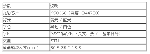

2,lcd1602工作原理-lcd1602的基本參數
顯示容量:16×2個字符
芯片工作電壓:4.5—5.5V
工作電流:2.0mA(5.0V)
模塊最佳工作電壓:5.0V
字符尺寸:2.95×4.35(W×H)mm
