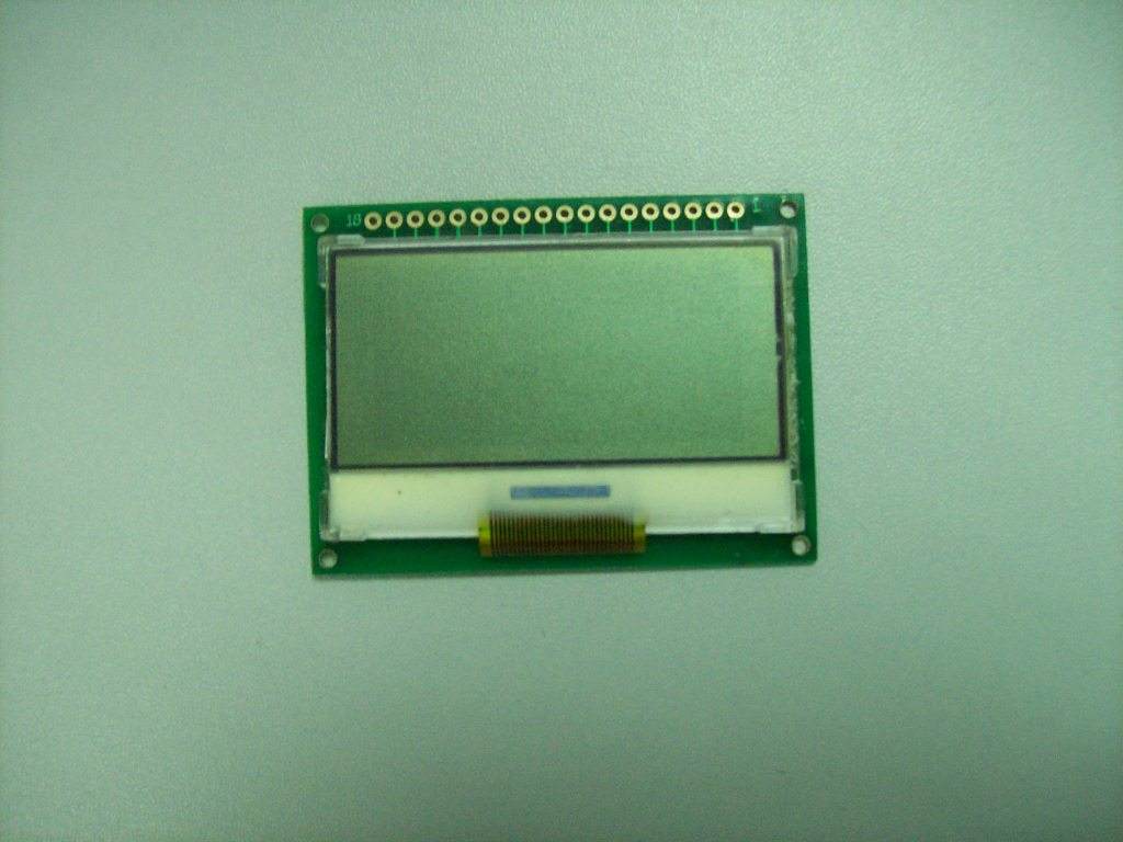

液晶模塊是由電力終端、儀器儀表等的顯示部件,其地位相當于CRT中的顯像管。其它部分包括電源電路,信號處理電路等,當然還有外殼什么的。
模塊主要分為屏和背光燈組件。兩部分被組裝在一起,但工作的時候是相互獨立的(即電路不相關)。
液晶顯示的原理是背光燈組件發出均勻的面光,光通過液晶屏傳到我們的眼睛里。屏的作用就是按像素對這些光進行處理,以顯示圖像。
