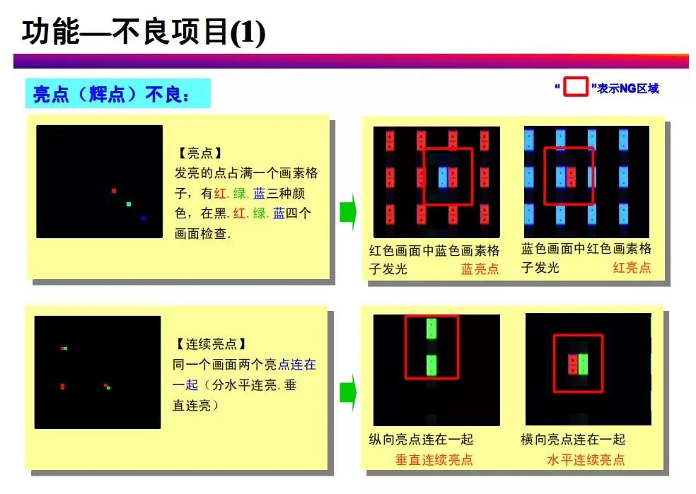

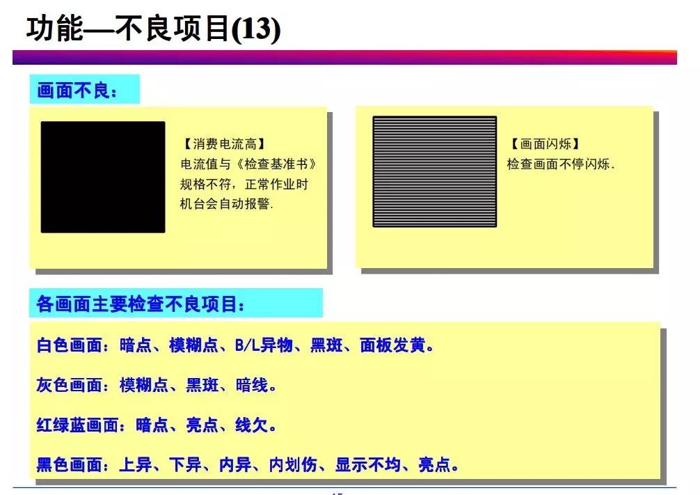

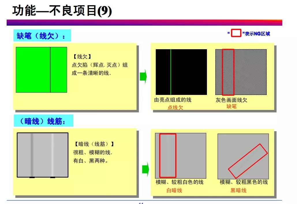

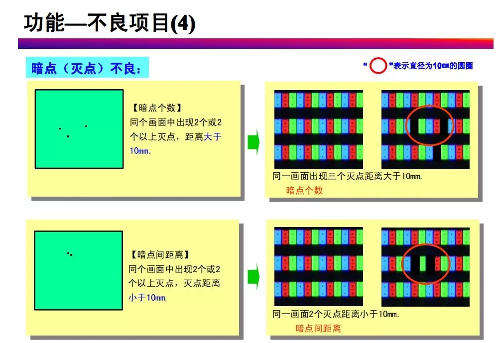

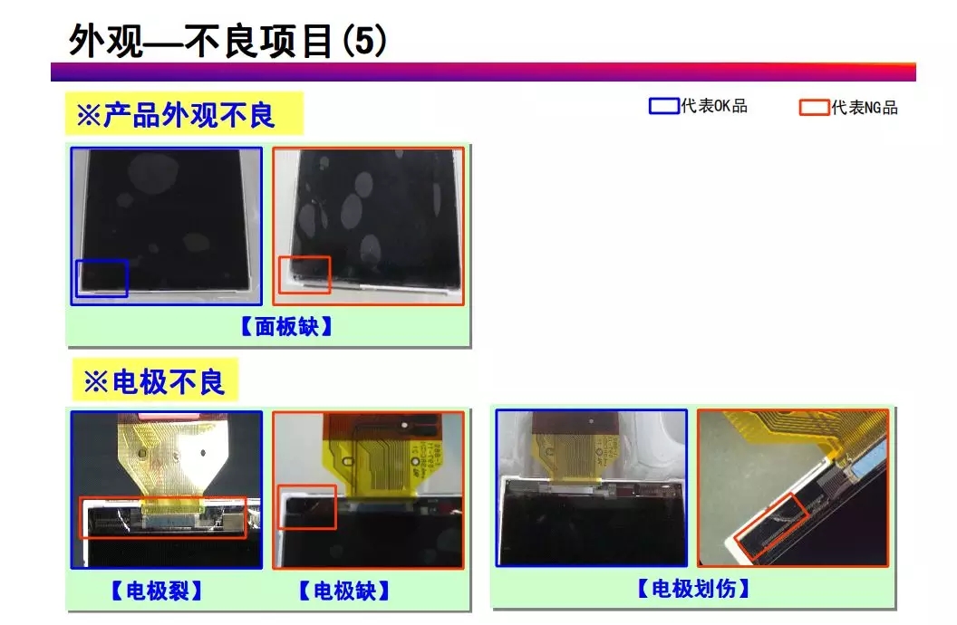

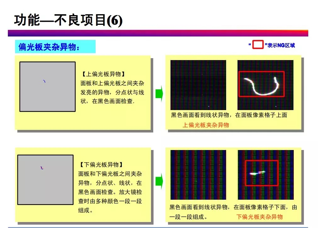

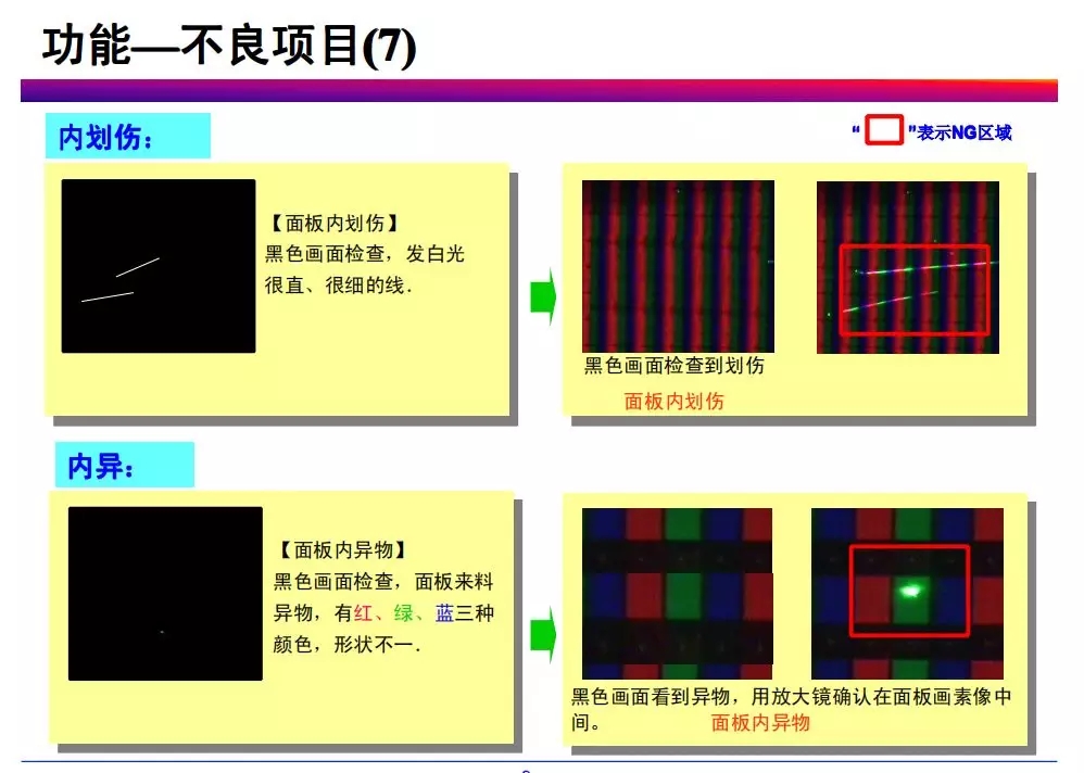

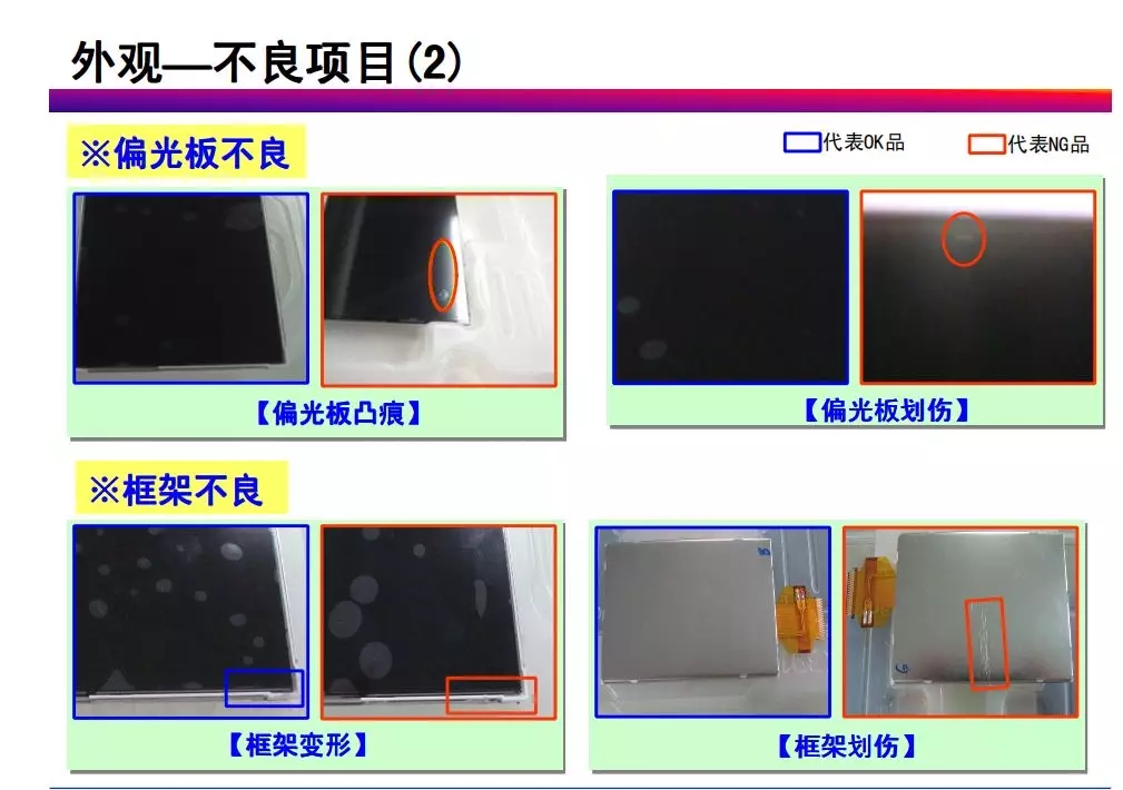

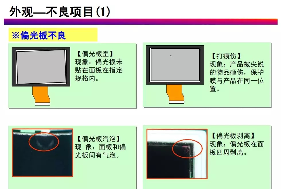

tft-lcd薄膜晶體管液晶顯示屏。tft-lcd技術(shù)是微電子技術(shù)與液晶顯示器技術(shù)巧妙結(jié)合的一種技術(shù)。人們利用在si上進行微電子精細加工的技術(shù),移植到在大面積玻璃上進行tft陣列的加工,再將該陣列基板與另一片帶彩色濾色膜的基板,利用已成熟的lcd技術(shù),形成一個液晶盒相結(jié)合,再經(jīng)過后工序如偏光片貼覆等過程,最后形成液晶顯示屏。TFT-LCD會遇到一些不正常顯示現(xiàn)象,不良點具體分析如下:
