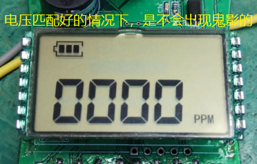

    經(jīng)常有客戶會(huì)問(wèn)我們,同一個(gè)圖紙做的段碼液晶屏,但是顯示效果,有的就很清楚,有的就會(huì)有鬼影現(xiàn)象,這是怎么回事呢?
    通常來(lái)說(shuō),段碼屏中,TN屏是最容易出現(xiàn)鬼影的,因?yàn)?a href='http://www.anwireless.cn' target='_blank'>TN屏的可視角度很小。而客戶所指的鬼影現(xiàn)象通常是整個(gè)屏幕都找不到最佳視角,整體都顯的鬼影很重,出現(xiàn)這個(gè)現(xiàn)象大概是電壓不匹配造成的。
    我們每款液晶屏在設(shè)計(jì)的時(shí)候就會(huì)標(biāo)注好電壓,比如說(shuō)3V、5V等等,而客戶端則使用對(duì)應(yīng)的電壓去供電,而如果客戶端電壓和液晶屏電壓不匹配的話,就可能出現(xiàn)鬼影現(xiàn)象。精顯液晶因?yàn)殚L(zhǎng)期給各種行業(yè)的客戶去配套,積累了相當(dāng)?shù)慕?jīng)驗(yàn),在開(kāi)發(fā)前期就會(huì)配合客戶確定電壓以及使用后的電壓變化,從而給客戶推薦合適的電壓。工藝方面也是嚴(yán)格按照偏壓比去生產(chǎn),依照客戶的設(shè)備偏向去調(diào)整偏壓范圍。
    那么,怎么去解決鬼影現(xiàn)象呢,我們之前有針對(duì)這個(gè)情況去測(cè)試液晶屏和客戶的裝置,結(jié)果發(fā)現(xiàn),因?yàn)榭蛻粞b置不同,使用的驅(qū)動(dòng)芯片也不同,導(dǎo)致實(shí)際輸出的電壓常會(huì)低于液晶屏需求電壓,那么,只要找到問(wèn)題就好解決了,通常我們會(huì)建議客戶修改連接VDD和VLCD的電阻大小,這樣基本就能解決了。
    最后,因?yàn)橐壕撩颗蚊颗蔚纳a(chǎn)不同,導(dǎo)致批次之間會(huì)有些許的電壓波動(dòng),也經(jīng)常會(huì)有客戶因?yàn)樵?yīng)商批次波動(dòng)過(guò)大而來(lái)找我們,對(duì)此,我們立煌液晶有著專業(yè)的生產(chǎn)設(shè)備和詳細(xì)的參數(shù)記錄,確保每次批量的電壓波動(dòng)在合理的范圍內(nèi),歡迎前來(lái)選型。
