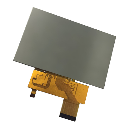

  LCD顯示屏一般都是通過斑馬條、金屬管腳、斑馬紙等方式和PCB板子連接在一起以達到驅動顯示的效果。那么這些不同的連接方式有什么不同?他們各自的優缺點有哪些呢?今天就由lcd顯示屏廠家杭州精顯來為你介紹
  金屬管腳:將液晶顯示屏上的電極引腳引出直接和金屬管腳相連接,接口方式簡單多用于段碼顯示產品上,價格便宜;缺點是換管腳時候,管腳容易折彎,換的比較麻煩
  斑馬條:方便對位,比較容易裝配,使用壽命長,斑馬條表面比較柔軟且有彈性,驅動力強,適合驅動路數多的產品,價格上也是比較便宜的
  斑馬紙:使用方便、性能穩定且可以任意彎曲。無需焊接,只要用150度左右的高溫熱壓就可以和元器件連接在一起
  FPC:驅動能力較弱的接口方式用FPC的比較多,可以減少整個模塊的體積,且易于大批量的生產,使用與消費型的lcd液晶產品上,價格便宜,一般COG封裝的用FPC接口方式
  COF:這種是芯片直接安裝在FPC上,這種連接方式的集成度較高,外圍的元件可以和IC一起安裝在FPC上的。
  以上就是單色屏中會用到的幾種連接方式,如若有疑問,可以隨時咨詢網站客服。
