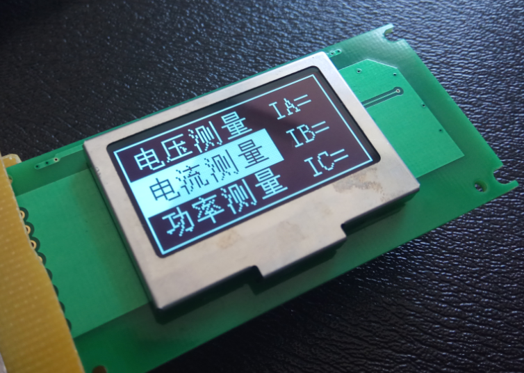

OLED的安裝通常用3種方式:
1.因為本身比較薄,所以通常雙面膠或者泡棉膠粘在PCB上即可。
2.如果對安全性要求較高,可以在屏幕周圍套一層鐵框,用鐵框將OLED壓在PCB上。
3.做結構的時候余留好OLED的卡槽。
具體設計的時候可以聯系我司,羅姆液晶將會為客戶量身提供合適的安裝方式。

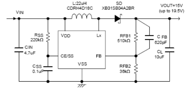

3、電源
OLED屏需要兩個工作電壓,VDD和VCC(或者VPP)。其中VDD是
IC邏輯部分的工作電壓,通常2.8~3.3V。
VCC(或者VPP)是類似LCD的背光電壓,用來點亮像素。
在關機或者待機的狀態下,需要保證VCC(或者VPP)為0,否折可能會產生mA級別的漏電流。
尤其需要注意的是,在使用類似下圖的DCDC結構獲得VCC(或者VPP)的時候,DCDC芯片的CE端實際上無法真正使輸出為0,CE端的關閉只能使輸出VOUT=VIN而已。需要在VIN之前關斷電源。
OLED屏電路

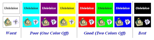

4、CROSSTALK
由于被動OLED是行掃描電壓驅動,當行與行點亮的像素點數差距比較大的時候,會出現有的行比較亮,有的行比較暗的情況。
解決這個問題有2個方法:
1.設計圖案的時候,盡量使用黑底白字的方式,會有效緩解。
2.如果實在要使用,可以嘗試降低屏亮度(減小亮度寄存器的值)的方式調整視覺效果。
對于彩屏,由于圖案相對豐富,更加容易出現CROSSTALK,設計的原則同樣是以暗色底為好。具體來說就是顯示效果:背景色RGB三色全部關掉>RGB中關掉兩色>RGB中關掉一色。
OLED
