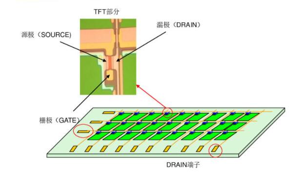

TFT-LCD液晶屏根據處理順序,流程分為:陣列工藝、箱體成型工藝和模塊化工藝。在本文中,我們將詳細介紹第一個列陣工藝。
陣列工藝它類似于通過半導體工藝在玻璃基板上定期制作TFT器件、像素和其他圖案的過程。陣列工藝包括清洗工藝、CVD成膜技術、濺射成膜技術、光刻膠或光刻膠(PR)涂層、顯影剝離技術、曝光技術、濕法刻蝕技術、干法刻蝕技術等,最終在玻璃基板上形成4~5層薄膜圖案。
先清潔玻璃基板,然后形成薄膜(金屬濺射模式、非金屬CVD模式);成膜后在基板上涂上PR,用掩模曝光,將所需圖案從掩模轉移到PR上,對PR感光部分進行沖洗,剩余的PR為所需圖案;然后進行蝕刻工程(金屬一般為濕法蝕刻,非金屬一般為干法蝕刻),去除無PR保護的薄膜,留下所需的薄膜圖案;然后,剝離公關,留下來陣列工藝最后按要求進行退火處理,對整個工程進行檢驗陣列工藝。
