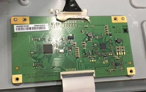

TFT LCD液晶顯示屏使用過程中很容易斷屏線,那么如何修復呢?
在TFT LCD液晶顯示模塊中,根據形成原因和位置形狀的不同,線缺陷可分為四類:
分別是屏內斷線線路缺陷、屏內短路線路缺陷、端子間短路線路缺陷、異常驅動缺陷等。每條線路的缺陷都有其原因:
1.屏幕中斷線的線狀缺陷:斷線在顯示屏的圖形中,電源電壓來自斷線。
2.屏幕中的線狀缺陷短路:顯示屏中的圖形短路,不需要電壓的屏幕線接收電壓。
3.端子短路之間的線狀缺陷:兩條相鄰的圖形顯示線短路,其他不必要的線接收電壓。
4、傳動異常缺陷:
驅動的異常線路缺陷是驅動電路的問題,其他線路缺陷與顯示終端的工藝有關。這些線路缺陷可以通過調整驅動電路和更換COF/COG來修復。液晶屏中的斷線線缺陷是最常見的缺陷。斷線線狀缺陷主要是數據線斷線,在顯示屏的設計中可以引入斷線修復的設計對策,可以大大提高產品的合格率。
修復方法主要分為屏下修復和屏上修復兩種設計策略。
1.斷線的屏下修復設計。通過屏下接線,將數據信號同步傳輸到無法正常顯示的斷線,實現顯示屏的正常運行。
2.斷線的屏內維修設計。可以通過像素設計實現,數據線斷線的上下部分可以通過像素上的路徑導通,可以節省屏下修復設計中經常用到的功率放大器OP,降低產品開發成本。不同的顯示模式,不同的借用路徑,不同的像素結構,以及不同的對應修復設計方案。
