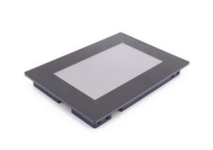

在規(guī)劃LCD液晶屏外殼的設計時,要遵循一些基本原則,其中液晶屏的尺寸和顯示面積是制造時的參考數據。接下來我們將從液晶屏/的重要尺寸參數、殼體尺寸設計、殼體裝配工藝三個方面介紹LCD液晶屏總成的殼體設計。
一、屏幕重要尺寸數據
外形尺寸(tft od)-外部尺寸液晶屏
可見區(qū)域(薄膜晶體管開路)-可見區(qū)域液晶屏,可見區(qū)域。
有源區(qū)(tft aa)/-kloc-1/,即像素所在的有源區(qū)。
第二,液晶屏外殼尺寸設置
如果LCD液晶屏外殼的窗口大于可見區(qū)域(TFT OPEN),顯示屏的金屬框就會露出來,非常不好看。另一方面,如果窗口小于有效面積(TFT AA),我們將覆蓋屏幕上顯示的圖像。
因此,我們應該從最重要的參數尺寸,即OD、OPEN和AA來設計LCD液晶屏 shell。
顯示屏在外殼中的開口應大于圖紙中包含的LCD液晶屏的外部尺寸(OD),因為顯示屏不能緊緊地放置在外殼上,這將導致FFC膠帶或顯示屏損壞。大約2mm的偏移可能是合適的。
在設計液晶觸控模塊的外殼時,應注意上玻璃的尺寸(長度、寬度和轉角半徑)、觸控面板、玻璃和安裝膠帶的厚度。
對于帶有安裝框架的顯示模塊,安裝孔的直徑和間距是重要的參數。
在設計LCD液晶屏外殼時,應考慮上述所有尺寸。
三.液晶屏殼體組裝工藝
液晶屏模塊在外殼中的正確組裝過程非常重要。在錯誤的裝配過程中,非常常見的損壞有:
FFC的損失
節(jié)氣門位置與變速器油分離
薄膜晶體管玻璃損壞
液晶顯示器框架彎曲
在外殼中安裝顯示模塊的第一階段,您應該注意保護FFC的邊緣,以確保FFC不會受到損壞。
我們建議使用裝配在顯示屏背面的支架。額外的支撐將使整個結構更加堅硬,并將振動和溫度變化等外部因素的影響降至最低。
在將LCD液晶屏安裝到外殼中的過程中,您應該非常小心,不要對模塊施加太大壓力。壓力過大不會幫助你獲得更好的附著力。
