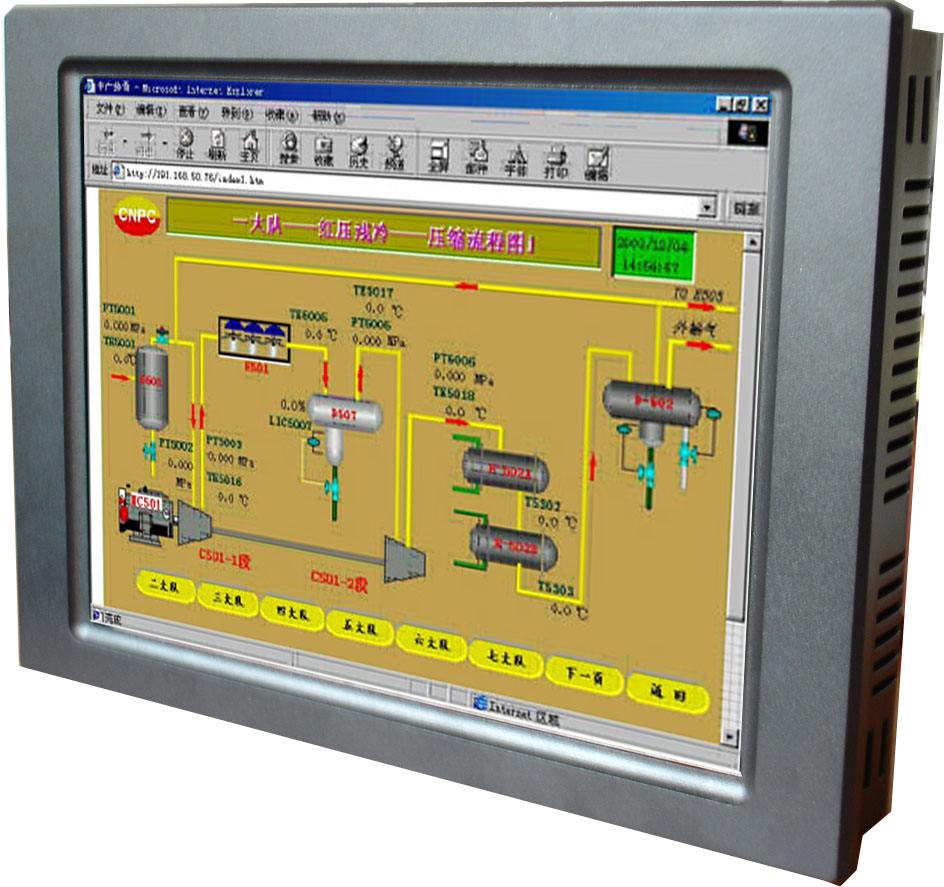

現(xiàn)如今,工業(yè)顯示器已經(jīng)成為了任何的商業(yè)以及工業(yè)顯示用途的標(biāo)準(zhǔn)通用設(shè)備,但是,我們都知道工業(yè)的環(huán)境都潛在有比較惡劣的條件,會(huì)讓設(shè)備暴露在化學(xué)品、極端溫度、沖擊、灰塵和碎片等污染物、濕氣和水下。所有的這些元素都會(huì)損壞設(shè)備,那么工業(yè)顯示器和普通顯示器的區(qū)別有哪些,工業(yè)顯示器的優(yōu)勢(shì)又有哪些呢?
首先我們來(lái)看下工業(yè)顯示器和普通顯示器的區(qū)別
1、外殼
工業(yè)液晶顯示器外殼設(shè)計(jì)一般采用全鋼設(shè)計(jì),面板分為普通鐵板、不銹鐵、不銹鋼、鋁面板等不同材質(zhì),防塵、防震的特殊設(shè)計(jì)。
普通顯示器外殼材質(zhì)一般都采用的是塑料外殼,而塑料外殼對(duì)輻射抑制不強(qiáng),抗干擾能力弱,信號(hào)不穩(wěn)定,會(huì)中斷。
2、溫度
采用工業(yè)的液晶顯示屏,在對(duì)環(huán)境要求較高的情況下,考慮采用寬溫(-40至85度)的液晶顯示屏。
3、對(duì)比度
對(duì)于工業(yè)的顯示屏,用戶可能不是在最佳距離或理想光照條件下觀看的,所以,更高對(duì)比度的顯示屏是最佳選擇。對(duì)于用在大多數(shù)工業(yè)領(lǐng)域中的10.4英寸、12.1英寸或15英寸顯示器,450:1的對(duì)比度是最理想的。
4、亮度
由于大多數(shù)普通顯示器是在室內(nèi)環(huán)境下使用的,亮度大約是250~300cd/m2(尼特),對(duì)角線尺寸為15英寸的LCD是最常用的,然而,這種亮度級(jí)別的顯示器在工業(yè)環(huán)境下使用是無(wú)法滿足要求的,這是由于環(huán)境的光照會(huì)更強(qiáng),其亮度很容易超過(guò)LCD背光的亮度。
而且,在工業(yè)環(huán)境中時(shí)常使用觸摸屏,這也會(huì)降低顯示器的亮度,使之看上去比較暗。在通常的醫(yī)療、工業(yè)和公用電話亭等應(yīng)用場(chǎng)所,所要求的亮度至少要達(dá)到450 cd/m2。響應(yīng)時(shí)間在過(guò)去,無(wú)源顯示技術(shù),包括LCD,與有源發(fā)光顯示技術(shù)相比,其響應(yīng)時(shí)間是非常差。
因此,重要的是你的液晶顯示器能承受這些條件。重要的是,它不會(huì)在其他過(guò)程進(jìn)行時(shí)發(fā)生故障或故障,以避免在特定環(huán)境下的效率低下和其他安全風(fēng)險(xiǎn)。解決這個(gè)問(wèn)題的方法是工業(yè)液晶顯示器。這種監(jiān)護(hù)儀堅(jiān)固耐用,能承受各種氣候。即使在最?lèi)毫拥奶鞖鈼l件下,它們也能正常工作。
