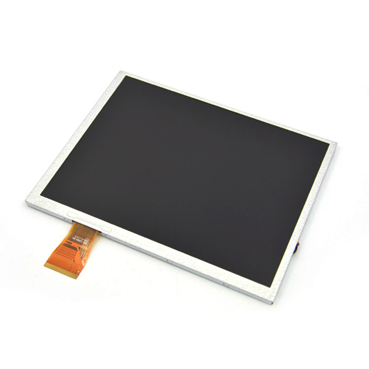

LCD液晶屏閃屏的原因是什么?LCD液晶屏閃屏解決方法有什么?現在LCD液晶屏在各個行業的應用已經非常的廣泛了,但是很多人在使用的過程里,會發現有存在閃屏的一個情況,這個對用戶使用來說體驗是很不好的,那么遇到LCD液晶屏閃屏的情況應該怎么解決呢?有什么解決方法嗎?下面就給大家介紹下。
LCD液晶屏閃屏的原因:
(1)、LCD液晶屏屏幕本身的頻率太高導致了閃屏
不過現實生活中很少因為頻率過高而導致設備閃屏的。據行業技術人員表示,人們的肉眼對于超過了60hz的畫面是沒有閃爍感覺的,而一般的LCD液晶屏的設計標準基本都是在這個數據范圍內,所以正常情況下不會出現頻率過高的情況,但同時也不排除屏幕本身發生了故障。在經過相關儀器測定后確實是屏幕本身的故障,除了更換新的單色液晶屏之外就是對設備相關的軟件進行設計。
LCD液晶屏閃屏解決方法:
最好的方式就是將IC的OSC頻率提高,看看LCD液晶屏的閃爍情況。當然,假如液晶屏有單獨的行和列驅動,也可以通過對驅動芯片的設置進行調節。
(2)、LCD液晶屏與光源頻率相近造成閃屏情況。這種情況的發生是很常見。由于不同的光源的頻率不同,在某些特定的情況下,LCD液晶屏與人造光源頻率相近時發生閃爍也是比較常見的。
LCD液晶屏閃屏解決方法:就是一種人造光源或者LCD液晶屏設備,避免閃屏情況的發生。
