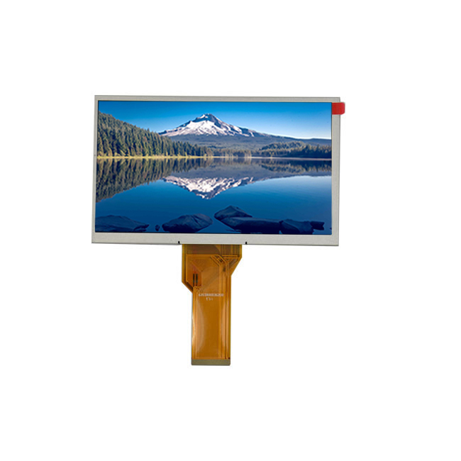

15.6寸液晶屏該如何選擇?這個尺寸是我們平時遇到的比較常見的一個尺寸,也有很多品牌都推出了這個尺寸,比如友達、奇美、京東方京瓷等廠商都有推出15.6寸高亮、低溫、LVDS接口的顯示方案。
15.6寸液晶屏該如何選擇?
目前,15.6寸已經(jīng)在漸漸的轉變?yōu)橐粋€工控尺寸了,液晶屏參數(shù)完全不輸10.4與12.1等標準工控尺寸液晶屏,也擁有低溫-30、1000流明超高亮度等參數(shù)特點,在滿足工控屏參數(shù)后還能達到1920*1080的高清分辨率,在顯示效果上面提升了一個檔次。
那么15.6寸屏應該如何選型?高亮的應該選擇哪款?寬溫的應該如何選擇?這其中其實是比較講究的,希望大家能認真看完,并且選擇好合適的屏。
那么下面就統(tǒng)一講解每個型號的參數(shù)特點:
1、亮度
戶外應用是離不開高亮這個參數(shù)的,而15.6寸這個尺寸高亮的只有友達新出的幾款可以達到1000的顯示亮度,而其他型號的15.6寸屏目前都還達不到高亮的標準,需要經(jīng)過加亮處理才能夠實現(xiàn)戶外可視的效果,目前我們也有合適的加亮方案可以選擇,具體可以咨詢官網(wǎng)客服。
2、分辨率
15.6寸工控屏中有兩種分辨率,結構都是16:9,一種是1366*768,另一種是1920*1080,下面我們就針對這兩種分辨率來進行其他參數(shù)型號的挑選。
3、溫寬
溫寬是液晶屏能否在惡劣環(huán)境下使用的因素之一,15.6寸中能達到-30工作溫度的屏目前還不多,只有少數(shù)幾款可以達到,-20是比較常見的,友達高分的-20基本都能夠滿足,下面就簡單介紹下-30工作溫度各分辨率的型號。
4、視角
15.6寸并不是所有屏都是IPS全視角的,大多都是上下視角比較差,左右視角比較好,如果是必須要求IPS全視角,那么可以選擇寬溫屏方案,寬溫15.6寸屏基本都是IPS全視角的。
5、接口
15.6寸的接口種類有兩種,LVDS和EDP,EDP是之前筆記本屏轉為工控屏留下來的接口,不過現(xiàn)在在一些工控主板上,EDP接口也是比較常見的了,EDP接口對比LVDS接口的缺點就在于,EDP接口的15.6寸屏目前都達不到高亮、寬溫,參數(shù)都是比較常規(guī)的,而LVDS則是可以滿足高亮和寬溫的。
以上就是針對15.6寸液晶屏該如何選擇的一些闡述,在選擇合適的屏幕時候,以上五點都是要考慮進去的。
