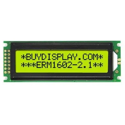

如果一定要顯示漢字且需要換屏工作,那么只能選擇點陣屏,如果只顯示字符和數(shù)字同樣需要換屏,那么我們就選擇字符點陣屏,如果客戶的顯示內(nèi)容是基本固定,不需要換屏,那就推薦筆段型液晶顯示屏

段碼液晶屏,圖形點陣液晶屏(分別帶有中文字庫和不帶有中文字庫),字符液晶屏
