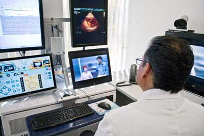

醫療級屏幕哪里找?怎么選擇醫療液屏幕?醫療行業的液晶屏的應用是越來越廣泛了,許多的終端設備以及醫療器械都需要醫用的液晶屏,那么市場上的液晶屏那么多,我們要去哪里找呢?要怎么去選擇合適的醫療液晶顯示屏呢?
醫療級屏幕哪里找? 怎么選擇醫療液晶屏?
怎么選擇醫療液晶屏?
一、從認證方面選則醫療顯示屏:
選配有CCC認證和FDA 認證的,才是醫療界被認可的醫療顯示屏,安全認證:CE、UL、CCC認證的才算的上醫療顯示屏。
二、從參數上選則醫療顯示屏:
1、診斷工作站建議配置3MP、5MP 顯示器,無乳腺機和平板DR 的以選3MP 為主。
2、觀察、教學工作站建議配置2MP、1MP 顯示器。
3、選配醫療顯示屏有配套的專用顯卡,有10bit 輸出灰階的。
三、從功能上選則醫療顯示屏:
1、選配能進行DICOM校正的醫療顯示屏,有專用校正軟件;
2、顯示屏背面有光學傳感器接口,可以接入光學傳感器進行校正,否則無法進行校正。
3、選配有亮度恒定裝置的醫療顯示屏,以保證醫療顯示屏的亮度不隨時間變化,它可以保證系統顯示屏的一致性和整體性。
4、由于教學的要求和醫生的習慣,國內外醫生都習慣用筆在膠片或顯示屏上指點示意,來表達對影像具體細節的觀點,液晶屏材料是易破損材料,為了適應醫用環境,顯示屏廠家會負責任的在生產時安裝上液晶屏的保護板。
