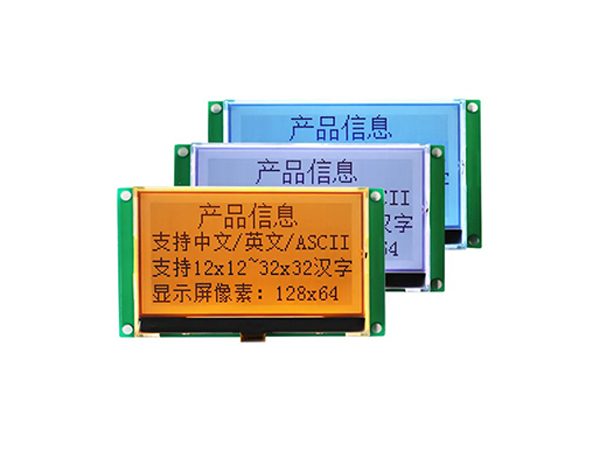

正顯的字體為深色,而負顯的字體為透明(即為背光的顏色),而產品底色正顯的底色為背光的顏色,而負顯的底色有藍底和黑底兩種。下面我們以白背光源為例,看一下不同模式液晶屏的最終顯示效果。
的TN和HTN正顯,FSTN 正顯均為白底黑字,這三種的最大區別就是視角范圍,TN是視角范圍最窄的,HTN稍寬一些,而FSTN視角范圍最寬。
②.HTN 和STN 負顯,均為藍底白字,同樣他們的區別HTN的視角偏窄,而STN視角比較寬。
③.TN負顯和VA,均為黑底白字,因為TN 負顯的視角范圍太窄,最終出來的效果底色不黑,偏紅,中高端產品不建議使用。而VA產品是目前單色屏里對比度最高(黑底白字),視角范圍最寬的負顯產品。多用于家電,儲能電源,智能家居等等。
④.STN正顯產品,顯示效果為黃綠底黑字(藍黑),而STN正顯灰膜的顯示效果為:白底藍字。 相對比較小眾。
以上效果均為白色背光源的顯示效果,不同背光源的顯示效果只需要把以上白色部分替換顏色即可。另外負顯產品中,顯示筆段可以添加絲印以便達到多種顏色的顯示效果,在VA產品中使用較多
