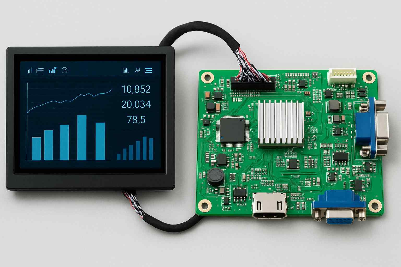

五、驅動板“半通用”的解決方式
為了方便開發,一些廠家推出了“多制式通用驅動板”,支持多分辨率、多接口輸出。例如:
多信號輸入接口(HDMI + VGA + AV + USB)
多種輸出接口選擇(LVDS、TTL、eDP 可選)
可刷固件或自定義 EDID 參數
背光電流可調、PWM 亮度控制
此類驅動板通常用于開發階段或維修替代。但仍需通過跳線或程序配置與具體屏幕參數匹配,否則也無法完全通用。
