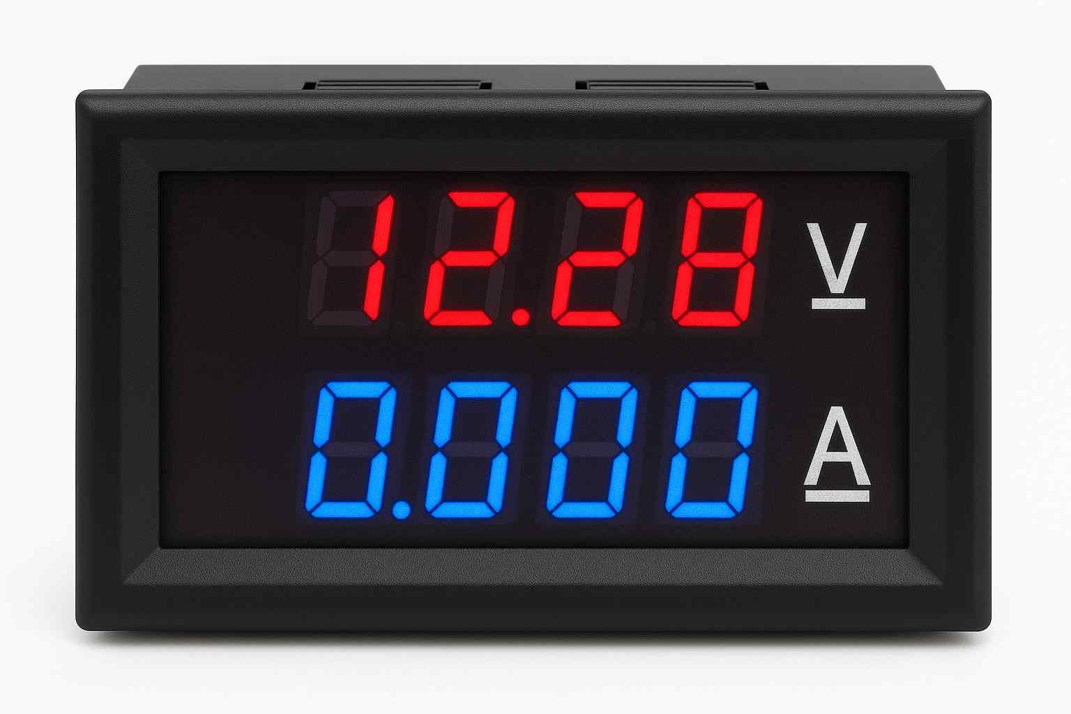

1、數碼管的結構:Segment(段)驅動顯示技術
數碼管的本質是“預定義段的組合顯示”。
最典型的是7段數碼管(7-SegmentDisplay):
它包含七條LED燈條(A、B、C、D、E、F、G),可通過不同組合表示0——9十個數字。
若帶小數點,則會多一個DP段,變成8段。
復雜的字符可使用:
1、14段(字母+基本符號)
2、16段(更完整字母、符號)
每一個段是固定形狀,不能改變,因此顯示能力有限。
