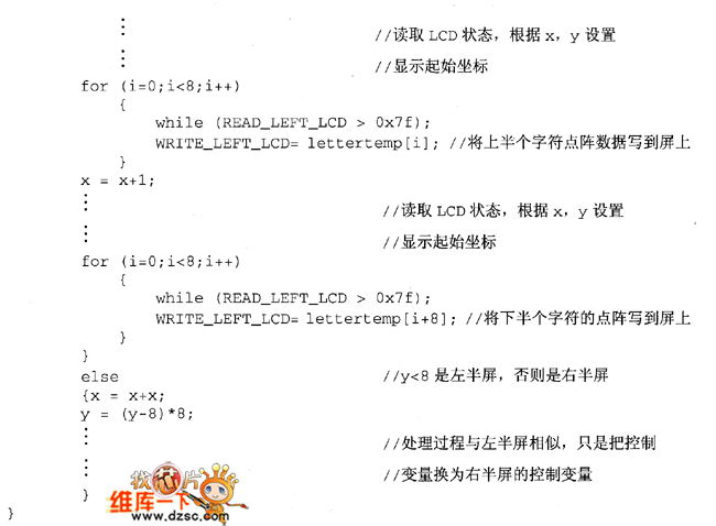

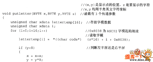

在系統中顯示部分的子程序和字模數據結構互相的關聯,在這里,我將ASCII字符的顯示子程序和單獨的顯示漢字字模的子程序列了出來,我們根據這兩個子程序,也是可以看出來顯示部分的顯示程序的實現原理。
子程序
代碼
在這一個子程序之中,x所指的是漢字行,只能夠是0~3一共4行;y所指的是半角的字符列,只能夠是0~15一共16列,因而可以在屏幕的任何一個半角字符位置上面顯示出一個ASCII半角字符。在處理漢字的時候是將漢字當作成兩個半角字符來處理的,顯示的時候將一個漢字分為左上、左下、右上、右下4個部分的順序顯示出來的,從下列的顯示漢字字模子程序之中就可以看出這一點了。

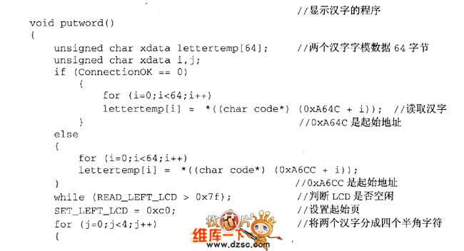

字模子程序

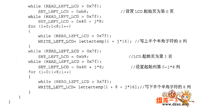

子程序
從程序之中可以看出來,當j=0的時候寫的是第工個漢字的左上以及左下,然后在j的循環過程之中依次顯示的是第一個漢字的右上、右下,第二個漢字的左上、左下,第二個漢字的右上、右下。實際上LCD的起始頁,表示的是起始顯示的8行,也就是表示的一個半角字符的上半個部分。這就是顯示部分漢字的一個顯示過程。
