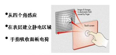

     表面電容觸摸屏只是采用單層的ITO,當(dāng)手指觸摸到屏的表面時(shí),就會(huì)有一定量的電荷轉(zhuǎn)移到人體了。為了恢復(fù)這些電荷損失,電荷再從屏幕的四角補(bǔ)充進(jìn)來,各方向補(bǔ)充的電荷量和觸摸點(diǎn)的距離成比例,我們可以由此來推算出觸摸點(diǎn)的具體位置。
    表面電容的ITO涂層通常都需要在屏幕的周邊加上線性化的金屬電極,來減小其角落/邊緣效應(yīng)對(duì)于電場(chǎng)的影響。有時(shí)ITO涂層下面還可能會(huì)有一個(gè)ITO的屏蔽層,用來阻隔噪音。表面電容觸摸屏至少需要校正一次后才能使用。

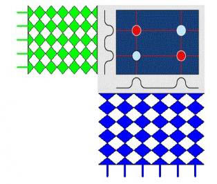

    感應(yīng)電容觸摸屏和表面電容觸摸屏相比,它可以穿透較厚的覆蓋層,而且也不需要校正。感應(yīng)電容式在兩層的ITO涂層上蝕刻出不同的ITO模塊,需要考慮到模塊的總阻抗、模塊之間連接線的阻抗、兩層ITO模塊交叉處所產(chǎn)生的寄生電容等等因素。而且為了檢測(cè)到手指觸摸,ITO模塊的面積也應(yīng)該要比手指面積小,當(dāng)采用菱形圖案時(shí),對(duì)角線長通常是控制在4到6毫米左右。
ITO
     在圖三之中,綠色和藍(lán)色的ITO模塊是位于兩層ITO涂層上面的,可以把它們看作是X和Y方向連續(xù)變化的滑條,需要對(duì)X以及Y方向上不同的ITO模塊分別掃描以獲得觸摸點(diǎn)的位置以及觸摸的軌跡。兩層ITO涂層之間是PET或者玻璃隔離層,后者的透光性更好,可以承受住更大的壓力,成品率更加高,而且通過特殊工藝是可以直接鍍?cè)?a href='http://www.anwireless.cn' target='_blank'>LCD表面的,不過也重一些。這層隔離層越薄,其透光性越好,但是兩層ITO之間的寄生電容也就越大。
    感應(yīng)電容觸摸屏所檢測(cè)到的觸摸位置對(duì)應(yīng)于感應(yīng)到最大電容變化值的交叉點(diǎn),對(duì)于X軸或者Y軸來說,則是對(duì)不同ITO模塊的信號(hào)量取加權(quán)平均得到位置量,系統(tǒng)然后在觸摸屏下面的LCD上顯示出觸摸點(diǎn)以及軌跡。
    當(dāng)有兩個(gè)手指觸摸(紅色的兩點(diǎn))時(shí),每一個(gè)軸上都會(huì)有兩個(gè)最大值,這時(shí)存在兩種可能的組合,系統(tǒng)就無法去準(zhǔn)確定位判斷了,這就是我們通常所稱的鏡像點(diǎn)(藍(lán)色的兩點(diǎn))。
