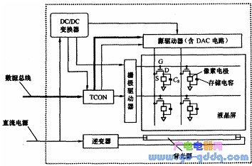

    下面我們就結合下圖所示的電路框圖,簡單的描述一下TFT液晶顯示屏顯示圖像的全工作過程。
  在圖中,將一個像素電極直接接到場效應管的漏極D上,另外一個像素電極就接到驅動電源的某一個電位之上(公共電極上面),然后再把場效應管的柵極G來作為該像素的選通控制端,把源極S來作為數據的寫入端,以此來搭建成TFT的一個驅動電路。
  在圖中只畫出了液晶像索的一個模型,并沒有畫出像素的電容CLc,實際上這二者都是一致的,因為液晶材料具有著容性負載特性,在建立TFT液晶顯示屏的驅動電路模型時,既可以把液晶的像素等效作為一個電容CLC,還可以畫一個像素。
  TFT場效應管的柵極G直接連接到行驅動器的掃描選通信號上面,該信號是由行驅動器所控制的。TFT場效應管的源極會連接到一個源極驅動器內DAC(數/模)轉換器的輸出端。DAC轉換器所輸出的其實就是模擬電壓,作為顯示像素的模擬驅動電壓。
  當我們選通某一個像素時,在TFT場效應管的柵極G上面施加正向的導通電壓,使得場效應管進入到導通的狀態,同時要顯示數據通過DAC的轉換器,然后加到TFT場效應管的源極S,通過導通的TFT場效應管,再到達TFT的漏極D,在顯示像素一邊形成電場,對液晶材料進行充電,最后實現顯示效果。
  當去掉柵極電壓的時候,TFT的場效應管關斷,進入到截止的狀態。場效應管的關斷電阻Roff非常的大,與液晶材料中的等效電容、存儲電容相結合,形成了一個比較大的放電時間常數T =RoffXC,從而使得施加在像素上面的電壓緩慢的釋放,讓該像素的顯示效果還可以保持一段相當長的時間。加在液晶層上的模擬驅動電壓可以存儲,使液晶層能夠穩定地工作,這個驅動電壓通過TFT也可以在短時間之內重新寫入,因此,能夠滿足其圖像品質的要求。
  TFT液晶顯示屏的每一個像素之上都會有一個TFT,可以很有效地克服非選通時的串擾,使得液晶顯示屏的靜態特性和掃描線數無關,因此大大的提高了其圖像的質量。
  值得我們警惕注意的是,加在液晶TFT源極上的驅動電壓,是不能像CRT陰極那樣是一個已固定極性的直流信號。因為在液晶顯示屏內部的一些液晶分子如果處于單一極性的電場作用之下,則會在直流的電場之中發生電解的反應,使得液晶分子按不同的帶電極性而分別趨向于正、負兩極,從而導致堆積發生極化作用,最后逐漸失去旋光的特性而不能起到光閥的作用,致使液晶屏的工作壽命終止。
  我們要正確的使用液晶,絕對不能采用顯像管式的激勵方式,而是既要給液晶施加一定的電壓(方便調整對比度),又要保證我們所加的電壓是符合液晶驅動的要求的,即:不能夠有平均直流的成分。具體方法是:在顯示屏的源極之上加上極性相反而幅度大小相等的交流電壓。交流的極性不斷的變化倒相,故不會使液晶分子產生出電解極化的作用,而所加電雎義能控制它的透光度,從而可以達到調整對比度的目的。
