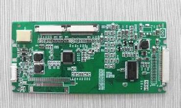

很多的初學(xué)者對(duì)于該如何區(qū)分液晶屏的接口類型是很頭疼的,究竟它是是LVDS的屏,TTL的屏還是RSDS的屏?總是很難搞得清楚。那么我們?cè)撊绾蔚目焖俚淖R(shí)別出液晶屏的接口類型?這個(gè)還是需要一些經(jīng)驗(yàn)的,下面就從屏的屏線接口的樣式來(lái)對(duì)接口的類型來(lái)做出分類的介紹,在此幫助大家快速的識(shí)別屏的接口類型。以下方法是個(gè)人長(zhǎng)期積累的認(rèn)識(shí),不足的地方還請(qǐng)大家諒解。
接口:液晶屏接口
   (1)    TTL的屏接口樣式詳情:
    D6T(單6位的TTL):31扣針,41扣針。對(duì)應(yīng)的屏的尺寸大多都是筆記本的液晶屏(8寸,10寸,11寸,12寸),還有一些部分的臺(tái)式機(jī)屏15寸為41扣針接口。
    S6T(雙6位的TTL):30+45針軟排線,60扣針,70扣針,80扣針。大多都為臺(tái)式機(jī)的14寸,15寸的液晶屏。
    D8T(單8位的TTL):很少見(jiàn)
   S8T(雙8位的TTL):有,很少見(jiàn)80扣針(14寸,15寸)
   (2)LVDS的屏接口樣式詳情:
   D6L(單6位的LVDS):14插針,20插針,14片插,30片插(屏顯基板100歐姆的電阻數(shù)量統(tǒng)計(jì)為4個(gè))主要應(yīng)用在筆記本的液晶屏(12寸,13寸,14寸,15寸)
   D8L(單8位的LVDS):20插針(5個(gè)100歐姆)(15寸)
   S6L(雙6位的LVDS):20插針,30插針,30片插(8個(gè)100歐姆)(14寸,15寸,17寸)
   S8L(雙8的位LVDS):30插針,30片插(10個(gè)100歐姆電阻)(17寸,18寸,19寸,20寸,21寸)
 (3)RSDS的屏接口樣式詳情:50排線的,雙40排線的,30+50排線的。主要應(yīng)用在臺(tái)式機(jī)上的(15寸,17寸)液晶屏。
常規(guī)的LVDS接口液晶屏的定義
20PIN單6定義:
1:電源2:電源3:地 4:地 5:R0- 6:R0+ 7:地 8:R1- 9:R1+ 10:地 11:R2- 12:R2+   13:地 14:CLK- 15:CLK+ 16空 17空 18空 19 空 20空
每組信號(hào)線之間的電阻為(數(shù)字表120歐左右)
20PIN雙6定義:
1:電源2:電源3:地 4:地 5:R0- 6:R0+ 7:R1- 8:R1+ 9:R2- 10:R2+ 11:CLK- 12:CLK+   13:RO1- 14:RO1+ 15:RO2- 16:RO2+ 17:RO3-   18:RO3+
19:CLK1-   20:CLK1+
20PIN單8的定義:
1:電源2:電源3:地 4:地 5:R0- 6:R0+ 7:地 8:R1- 9:R1+ 10:地 11:R2- 12:R2+   13:地 14:CLK- 15:CLK+ 16:R3- 17:R3+
30PIN單6定義:
1:空2:電源3:電源 4:空 5:空 6:空 7:空 8:R0- 9:R0+ 10:地 11:R1- 12:R1+   13:地 14:R2- 15:R2+ 16:地   17:CLK- 18:CLK+ 19:地 20:空- 21:空 22:空 23:空   24:空   25:空 26:空 27:空 28空 29空 30空
30PIN單8定義:
1:空2:電源3:電源 4:空 5:空 6:空 7:空 8:R0- 9:R0+ 10:地 11:R1- 12:R1+   13:地 14:R2- 15:R2+ 16:地   17:CLK- 18:CLK+ 19:地 20:R3- 21:R3+ 22:地 23:空 24:空   25:空 26:空 27:空 28空 29空 30空
30PIN雙6定義:1:電源2:電源3:地 4:地 5:R0- 6:R0+ 7:地 8:R1- 9:R1+ 10:地 11:R2- 12:R2+ 13:地 14:CLK- 15:CLK+ 16:地   17:RS0- 18:RS0+ 19:地 20:RS1- 21:RS1+ 22:地 23:RS2- 24:RS2+   25:地 26:CLK2- 27:CLK2+
30PIN雙8定義:
1:電源2:電源3:電源 4:空 5:空 6:空 7:地 8:R0- 9:R0+ 10:R1- 11:R1+ 12:R2- 13:R2+ 14:地 15:CLK- 16:CLK+   17:地 18:R3- 19:R3+ 20:RB0-21:RB0+ 22:RB1- 23:RB1+ 24:地   25:RB2- 26:RB2+ 27:CLK2- 28:CLK2+ 29:RB3- 30:RB3+
一般14PIN、20PIN、30PIN大多為L(zhǎng)VDS接口。
