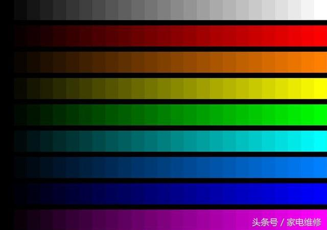

當然,除了在液晶面板壞點數量的多少以外,B級面板和C級面板在其他的一些方面表現;力也無法和A級的面板相比。與A級的面板相比較,B級和C級面板上的亮度相對顯示很不均勻、色彩的飽和度相對也有點不足、圖像色彩的還原能力也是比較差、外觀甚至還有可能會存在一定的損傷。
液晶面板
我們除了可以利用一些專業的儀器來判定面板的級別情況,我們還可以利用肉眼觀察進行很直觀的辨別。最好是利用已經知道的A級面板來進行一個對比,B級和C級的面板立刻就會現出它的原形。

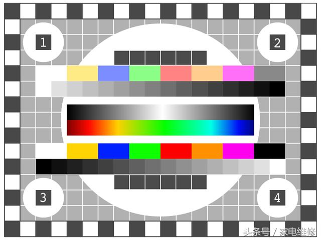

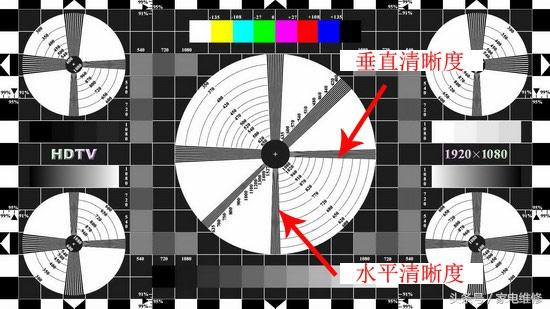

檢測壞點的方法其實也很簡單,只要我們將液晶屏的亮度和對比度都調到最大顯示反白的畫面或著調成最小顯示全黑的一個畫面,你就會發現這個屏幕上到底有多少個亮點或者多少個暗點。只要屏的壞點數量沒有超出一定的標準,出現一個多個壞點也是比較正常的,但最好是不要低于A級的面板標準。
另外,我們還可以利用比較專業的測試軟件來對液晶顯示器的其他指標也進行一個測試。
