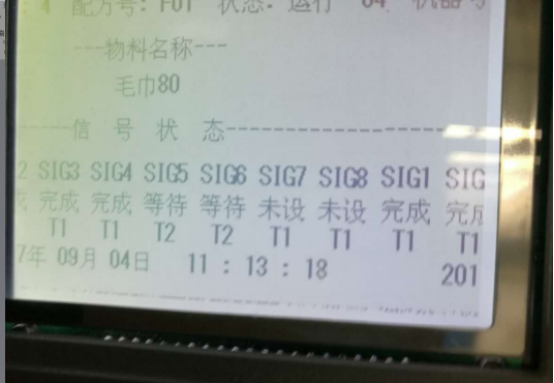

點陣液晶屏使用時,如果遇到多點和少點 缺失,半幅偏移情況,如下圖:
點陣液晶屏顯示如上圖半幅偏移情況 ,重啟后正常,又無規律出現。
類似這種點陣液晶屏多點,少點,錯位等情況都屬于液晶屏時序不匹配,這個情況隨機出現的,不會固定。最常見的解決辦法是適當降低點陣液晶屏讀、寫刷新速度,主要是速度匹配性上的,不需要降多少,不會降到影響系統工作。
點陣液晶屏少點和多點情況只有這個辦法,99%客戶解決掉了。點陣液晶屏正常讀,寫信號從高到低的轉換過程中加7,8條空指令稍微延長一點即可。
