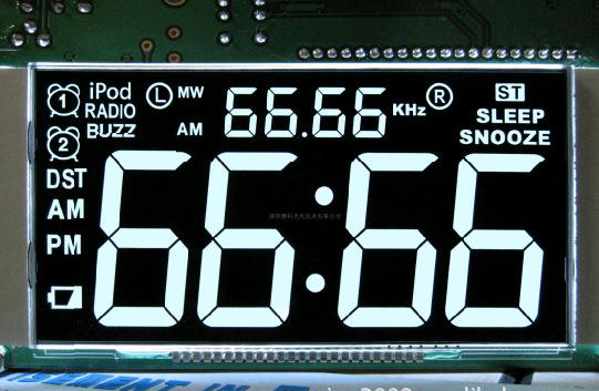

VA-LCD液晶屏在現在的市場上為什么會越來越普及了? LCD液晶屏生產廠家——杭州精顯來幫助您分析:
 本公司將會針對VA-LCD產品的性能,價格等優勢,來分析市場普及的原因:
  一  產品的性能特點:
      1,產品的顯示模式是黑底白字的,號稱為全視角的產品,在所有的黑白屏中,VA液晶屏的視角是最寬的,可以從不同的角度去看屏幕,字體仍然是清晰可見的,比TN、HTN、STN的視角都要寬。
      2,對比度更好,由于此種產品是低盒厚的,用的是負性的液晶,它的反應速度特別的快,加上是黑底白字,它的對比度也很好,客戶也比較喜歡
      3,產品的黑度很黑,由于其產品是通過負性液晶分子來顯示黑色的,所以,它在沒有通電的情況之下,整個屏幕都是黑底的,比TN負顯,或者TN black mask 的屏幕效果都還要好,不會出現底影的情況。
VA-LCD
二,產品價格
     在2012年之前,此款產品剛剛才推廣不久,所以其產品的價格稍微偏高,制造的工藝復雜,良率也偏低,很多的客戶都用不起此屏。然而,現在時過4年,從去年2016年開始,此款屏的市場推廣日見的成熟,從低端再到高端的產品,很多客戶都已經開始嘗試使用VA屏了。加上現在的LCD工廠,工藝也越來越成熟,良品率也可以做到90%以上了,價格相比于4年前已經便宜了1/4了!很多客戶都已經開始接受此款產品了。
