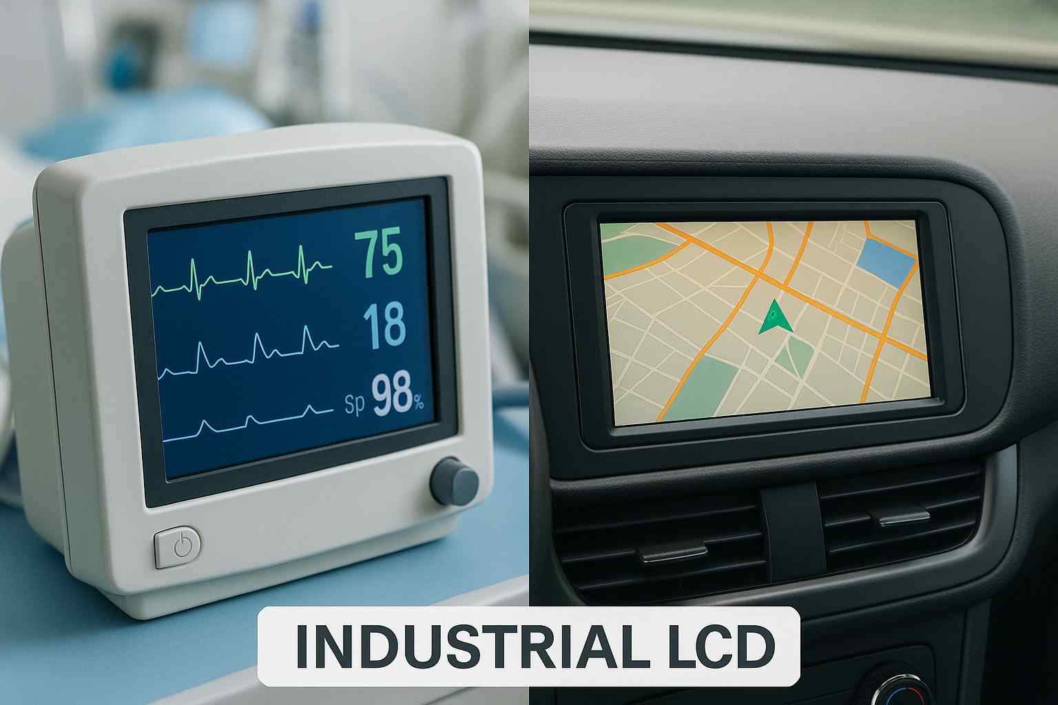

醫療顯示領域的LCD應用要求
1.醫療場景的特殊性
醫療顯示設備通常處于封閉或高強度電磁環境中,例如:
手術導航系統;
超聲監護儀;
檢測儀、血液分析儀;
病房監控終端。
這些設備對顯示精度和信號安全性有極高要求。
2.醫療級LCD的關鍵指標
項目 說明
灰階線性與伽馬一致性 醫療影像顯示必須保持灰階準確,避免偏色;需符合 DICOM Part 14 標準。
電磁兼容性(EMC) 滿足 IEC 60601-1-2 醫療設備電磁要求。
表面防護 支持抗菌玻璃、防指紋、防霧層;可水洗或消毒。
防凝露設計 采用封閉光學結構,防止溫差起霧。
連續運行穩定性 醫療設備需7×24小時運行且無閃爍。
3.醫療專用結構
全貼合水膠OCA工藝:消除反光、提高對比度;
防爆蓋板玻璃:防止誤操作導致破裂傷人;
寬溫控制板:確保手術室、病房溫差環境下的穩定運行;
金屬EMC屏蔽層:避免對其他精密儀器造成干擾。
醫療顯示設備通常采用IPS/AAS寬視角技術,并配合1000:1對比度和低藍光控制,以減少醫生在長時間觀察下的視覺疲勞。
醫療液晶屏

五、車載顯示系統的LCD應用
1.車載環境的復雜性
車載顯示屏處于高溫暴曬、振動沖擊和電源波動等環境下,
要求極高的環境適應能力。
主要應用包括:
儀表盤顯示(Cluster)
中控屏(CenterDisplay)
后座娛樂屏(RSE)
電子后視鏡、HUD抬頭顯示
2.車規級液晶屏標準
指標 要求 執行標準
溫度范圍 -40℃~+85℃ AEC-Q100
防震性能 10–50G 沖擊測試 ISO 16750-3
抗反射性能 反射率 ≤1.5% ASTM D523
亮度與對比度 ≥800 cd/m², ≥1000:1 OEM車輛規范
EMC抗擾度 滿足CISPR 25標準 EMC認證
背光壽命 ≥60,000小時 車規級驗證
可視角 178°(IPS) 寬視角標準
響應時間 ≤20ms 防拖影要求
車載顯示通常采用全貼合+抗反射玻璃+防眩膜層,部分高端車型還引入Mini-LED背光和光學均勻性校正算法,以確保在陽光直射下仍具備優良可讀性。
