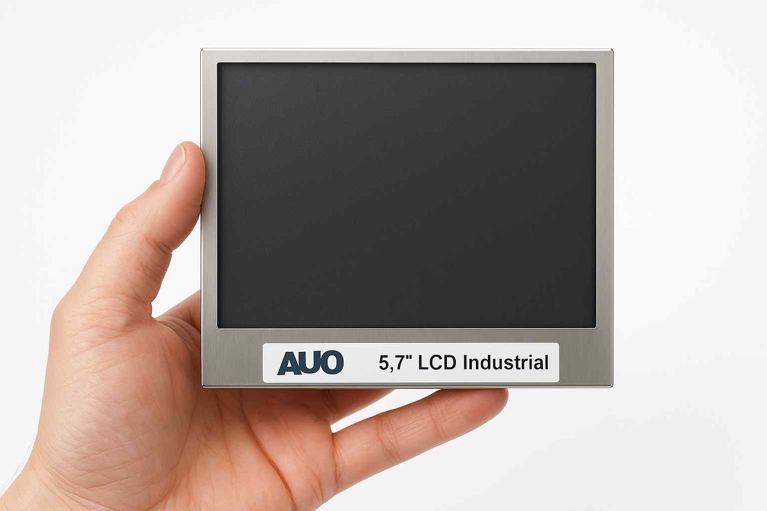

友達光電(AUO)是全球領先的TFT-LCD面板制造商之一,總部位于臺灣新竹,在工業、醫療、車載與自動化領域占有重要市場份額。其5.7英寸工業液晶屏系列主要面向人機界面(HMI)、儀表顯示、PLC控制終端、工業機器人示教器、醫療監護設備等場景。
該系列產品特點包括:
高亮度(400~1000cd/m²)
寬溫工作范圍(-30℃~+80℃)
長壽命LED背光(≥50,000小時)
工業級抗震抗干擾結構
長期供貨周期(部分型號支持10年以上)

友達5.7寸液晶屏
