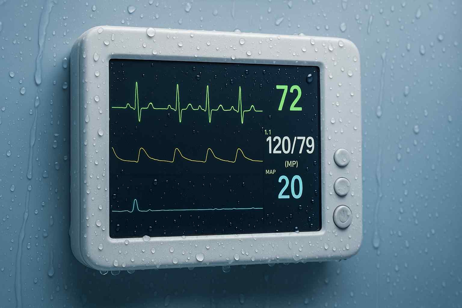

在醫療顯示設備中,液晶屏不僅承擔高分辨率成像與實時監測功能,還需在潮濕、多液體接觸的環境下長期穩定運行。與普通消費級或工業級顯示不同,醫療液晶屏(MedicalLCDDisplay)需要在光學、結構與安全性上同時滿足醫療器械標準。防水設計是其中的核心環節之一,它直接關系到設備的安全性、可靠性與使用壽命。
一、醫療液晶屏的特殊環境需求
醫療設備的使用場景通常包括手術室、ICU病房、體檢中心與消毒區域,這些環境對顯示設備的防護要求極高:
1.液體接觸風險:清洗液、酒精、消毒劑與生理鹽水可能濺射屏幕;
2.高濕環境:相對濕度可達90%,需要防止水汽滲透引起短路或腐蝕;
3.頻繁清潔:醫護操作需多次擦拭屏幕表面,要求防水、防塵、抗化學腐蝕;
4.長期運行:連續開機時間超過12小時,對散熱與密封兼容性要求更高。
因此,醫療液晶屏必須在結構密封、電氣絕緣和材料防腐等方面實現系統防護。
