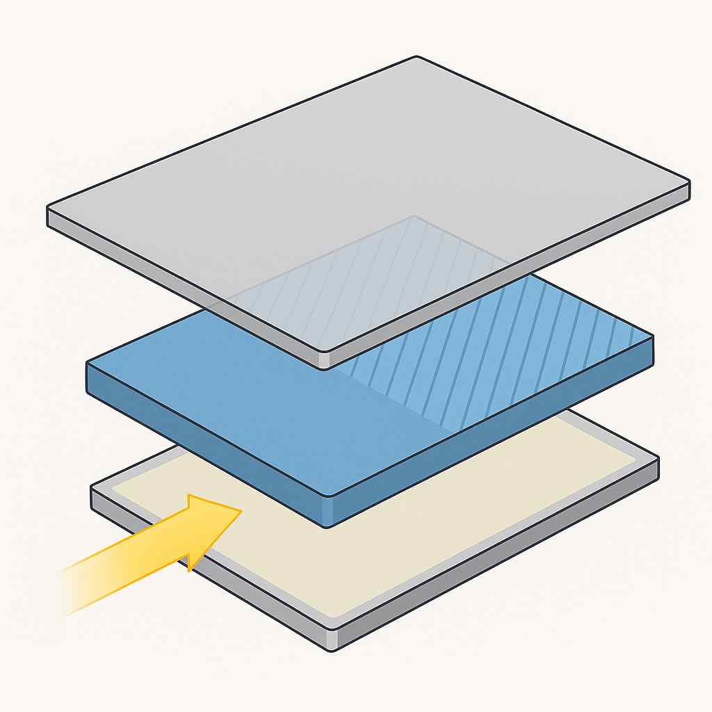

一、電容式觸摸屏(PCAP)
電容屏是目前智能手機、平板電腦及高端工業/醫療設備的主流選擇,其觸摸感應層通常由一層或多層透明導電膜(如ITO)構成。
觸摸屏
1.工作原理
感應層結構:在玻璃基板上,制作有橫向和縱向交錯的電極矩陣(X軸和Y軸)。
感應過程:當人體手指(具有導電性)接觸到屏幕表面時,會吸走接觸點附近微量的電流,改變該區域的靜電場和電容值。
定位:觸摸屏控制器(TouchControllerIC)通過監測X軸和Y軸電容值的變化,計算出觸摸點的精確坐標。
多點觸摸:電容屏天生支持多點觸控(Multi-touch),因為它能獨立監測多個電容變化點。
2.優點與缺點
優點 缺點
高靈敏度:輕觸即可感應,操作流暢。 價格較高:制造工藝相對復雜。
高透光性:顯示效果好,清晰度高。 抗干擾性略低:容易受環境靜電或電磁干擾影響。
耐用性高:表面是鋼化玻璃,耐刮擦、壽命長。 戴手套不靈敏:必須使用導電材料(如特殊手套或導電筆)才能操作。
二、電阻式觸摸屏(RTP)
電阻屏是一種壓力感應技術,主要用于低成本、需要高環境適應性的工業設備,例如部分老式POS機或工業HMI
1.工作原理
感應層結構:由兩層透明導電材料(通常是ITO)構成,中間由微小的絕緣點隔開,形成微小的空隙。
上層:柔性的薄膜層,涂有導電層。
下層:剛性的玻璃層,也涂有導電層。
感應過程:當手指、筆或任何物體(包括戴手套的手)施加壓力接觸屏幕時,會使上下兩層導電層在接觸點處短路連接。
定位:控制器向其中一層施加電壓,通過測量短路點另一層的電壓值,即可計算出觸摸點的坐標。
2.優點與缺點
優點 缺點
低成本:結構簡單,制造成本低。 透光性差:內部有多層膜結構,影響顯示亮度。
抗干擾強:只對壓力有反應,不受環境溫度、灰塵或濕度的影響。 容易磨損:表面是薄膜材質,長期受壓后容易出現劃痕或破損。
萬物可觸:戴手套、使用任意筆、指甲等都可以操作。 不支持多點觸摸:大多數傳統電阻屏僅支持單點操作。
觸控與液晶的貼合方式
1.空氣貼合(AirBonding):觸控層與液晶之間有空氣間隙,成本低但反射強。
2.光學貼合(OCA/OCRBonding):通過光學膠全貼合,提高透光率和抗震性,是工業和車載觸摸屏主流工藝。
3.In-cell/On-cell技術:將觸控電極直接集成在液晶面板內部,減少厚度、提升精度,是高端智能終端的主流方向。
觸摸屏的集成方式:將LCD變為觸摸顯示器
將LCD面板轉化為觸摸顯示器的過程,就是將上述觸摸感應層(TouchPanel)與LCD模組進行貼合和信號連接。
1.貼合技術(Bonding)
這是決定最終顯示效果和堅固性的關鍵步驟:
空氣貼合(AirBonding):在LCD與觸摸屏之間留有一層空氣間隙。
優勢:成本最低,返修方便。
劣勢:容易進灰、水汽,在戶外或強光下容易產生反光和折射,顯示效果差。
光學全貼合(OpticalBonding/OCA/OCR):使用光學膠(如OCA固態膠或OCR液態膠)將觸摸屏完全粘合到LCD的顯示表面上。
優勢:消除空氣間隙,極大降低光線反射,提高屏幕對比度,防塵、防潮、抗震性能優異,是高端工業設備的首選。
劣勢:成本高,返修困難。
2.信號連接(Interface)
觸摸屏需要額外的電路來工作:
感應層:通過柔性電路板(FPC)連接到觸摸控制器IC。
控制器:觸摸控制器IC通常通過I²C或USB接口將觸摸坐標數據傳輸給主設備(如工控機或嵌入式主板)。
液晶屏實現觸摸功能,是依靠在其玻璃表面添加一個獨立的電容或電阻感應層,并通過先進的全貼合工藝將其緊密集成,最終依賴獨立的觸摸控制器實現精準定位和數據傳輸。現代技術已實現顯示與觸控的深度集成,從早期的電阻式外掛,到如今的In-cell電容觸控一體化模組。工業與醫療領域的觸摸屏更強調防干擾、防塵、防水和長期穩定性,使其成為人機交互界面中不可或缺的核心部件。
