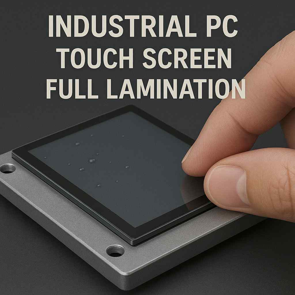

在工業控制設備、車載終端、軌道交通、能源電力、醫療儀器、戶外自助設備等諸多行業中,液晶模組已成為核心的人機交互部件。然而,隨著使用環境復雜度持續提升,傳統氣貼合(Air-Bonding)結構逐漸無法滿足行業對光學質量、觸控精準度、防水防塵、環境適應性和結構可靠性的綜合要求。
基于此,越來越多工業設備開始采用全貼合(OpticalBonding)LCD結構,包括OCA(光學膠片)、OCR(光學膠樹脂)、LOCA(液態光學膠)等工藝,將保護玻璃、觸控層與LCD顯示面板完全結合,使其形成一個具備更高光學與機械穩定性的整體模組。
從工業應用視角,深入分析全貼合LCD液晶屏能夠帶來的關鍵性能提升,并結合工程環境對顯示模組的實際需求,對比傳統氣貼合結構的局限性,從光學特性、觸控體驗、環境可靠性、結構強度、系統集成與長期穩定性等維度展開系統研究。
全貼合液晶屏
一、光學性能提升:工業視覺品質的核心進化
