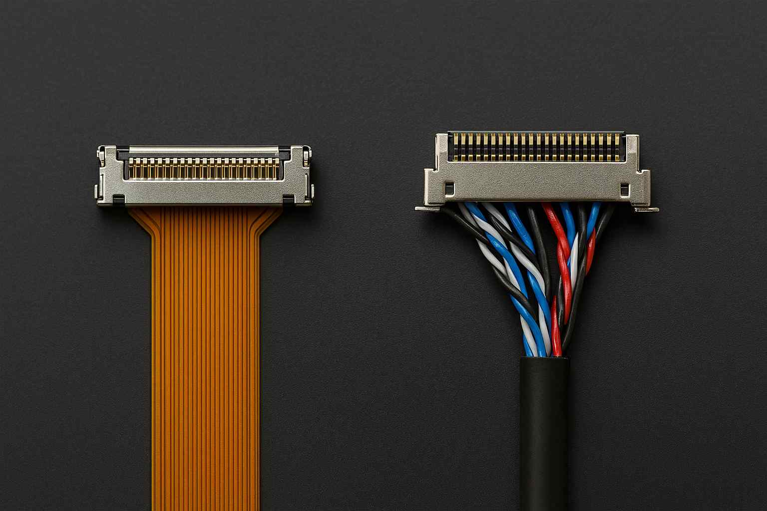

一、液晶屏接口類型概述
1.LVDS
LVDS是目前工業LCD中最常見的接口之一,廣泛應用于工業設備、醫療設備、顯示器、監控設備等。
接口特性:LVDS接口采用差分信號傳輸,具有較高的抗干擾能力,適合長距離傳輸。它通過較低的電壓進行數據傳輸,從而減少了信號的干擾和功耗。
傳輸速率:LVDS一般用于中低分辨率、標準尺寸的液晶屏,如1920×1080和以下的分辨率。
應用場景:傳統工業設備、工業監控、車載顯示、觸控屏等。

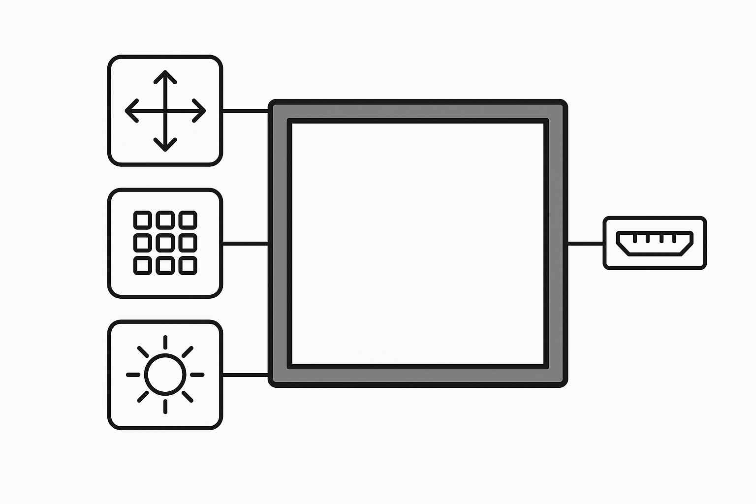

二、液晶屏接口的選擇要點
選擇適合的液晶屏接口,不僅僅是為了實現顯示功能,更關乎系統穩定性、成本控制、設備集成度等多個方面。以下是選擇液晶屏接口時需要考慮的幾個關鍵要素:
1.分辨率與帶寬需求
不同的接口具有不同的帶寬能力,直接影響液晶屏的分辨率和刷新率。為了滿足高分辨率、快速刷新需求,通常要求接口具備較高的傳輸速率。
LVDS:適用于中低分辨率的應用,支持的分辨率通常為1920×1080或以下。
eDP:能夠支持高分辨率、高刷新率,適用于需要高質量顯示的設備,支持4K、8K顯示。
MIPI:支持高分辨率顯示,廣泛應用于手機、平板等設備,支持高刷新率和高色彩深度,適合高精度顯示。
HDMI:適用于大尺寸顯示設備,支持高清視頻輸出,適合多媒體顯示場合。
2.功耗要求
對于需要長時間運行的設備,如工控設備、醫療設備等,功耗是一個至關重要的考慮因素。MIPI和eDP在功耗方面表現出色,特別適合對功耗有嚴格要求的設備。相比之下,LVDS和HDMI的功耗相對較高,但它們的兼容性更強。
LVDS:功耗較低,適合一般工業設備。
eDP:具有較低的功耗,適合高端設備。
MIPI:低功耗,高速傳輸,適用于移動設備和便攜設備。
HDMI:功耗相對較高,但能提供高帶寬和多功能。
3.接口帶寬與數據傳輸速率
LVDS:支持較低帶寬,適用于1080p以下的標準顯示需求。
eDP:提供更高的帶寬,適用于4K、8K分辨率的顯示需求。
MIPI:支持高帶寬,適合高分辨率、快速刷新應用。
HDMI:支持較高的帶寬,能夠傳輸高清視頻和音頻,適合多媒體顯示。
4.成本與兼容性
不同的接口類型具有不同的成本,LVDS和HDMI接口的成本相對較低,適用于大多數工業和消費類產品。而eDP和MIPI接口的成本較高,主要用于對顯示效果有較高要求的產品。
LVDS:成本較低,適合大多數工業設備,尤其是顯示不需要超高分辨率的場合。
eDP:適用于高分辨率要求的設備,但成本相對較高。
MIPI:廣泛應用于移動設備,但需要特定的驅動支持,成本較高。
HDMI:廣泛應用于電視、顯示器、會議室等,成本相對較低,兼容性強。
