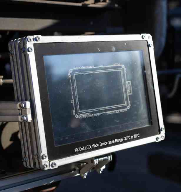

3. 工作溫度范圍
工作溫度:-30℃至+80℃
存儲溫度:-40℃至+85℃
寬溫液晶屏設計能夠適應極端溫度變化,確保屏幕在低溫或高溫環境下依然能夠穩定工作。無論是寒冷的冬季還是炎熱的夏季,這款屏幕都能在礦山、工廠、戶外監控、交通運輸等極端環境下長時間穩定運行。

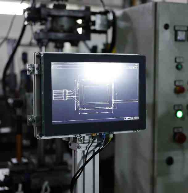

1. 工業自動化與控制系統
在工業自動化領域,液晶屏不僅是設備的顯示界面,還是操作人員進行實時監控、調整和設置的核心組件。15.6寸1920x1080 1000nit LCD工業寬溫屏非常適合應用于PLC控制系統、人機界面(HMI)等工業設備中,能夠清晰顯示設備的工作狀態、控制參數、警報信息等關鍵數據。
優勢:高亮度和寬溫適應性,使其在工廠、車間等環境中都能保持清晰顯示,即使在強烈光照下或溫差較大的環境中,依然能夠穩定工作。
