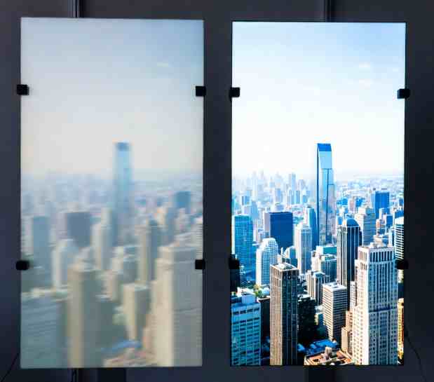

3)一個常被忽略的結(jié)論:降反射,往往比堆亮度更劃算
如果反射很強,背光再怎么加也會被“反射白霧”抵消。Riverdi 的示例解釋了這個現(xiàn)象:假設(shè)屏幕亮度500 cd/m²、反射導(dǎo)致的亮度約250 cd/m²,則有效對比度僅約2:1;若通過減反射把反射亮度降到約100 cd/m²,有效對比度可提升到約5:1,即使不加亮度也能明顯改善戶外可讀性.

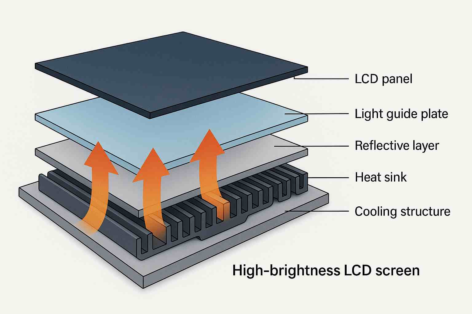

3)高亮路線的代價:功耗、溫升與壽命被推到臺前
提高背光亮度意味著更高功耗與更大熱量。Topway 的說明明確提到:提高背光亮度會帶來功耗增加與發(fā)熱上升。
在密閉機柜、戶外高溫、設(shè)備長期滿亮運行的場景中,熱設(shè)計不足會引發(fā)亮度衰減加快、背光壽命縮短、整機降亮或保護策略頻繁介入等問題。高亮屏并非不能用,而是必須把散熱路徑、熱仿真與壽命策略納入同一套設(shè)計閉環(huán)。
