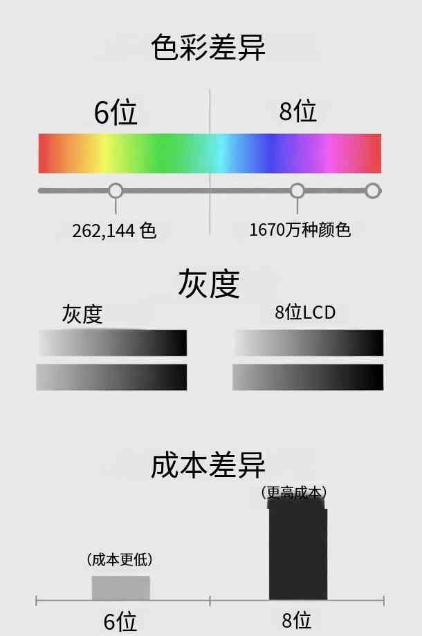

工業液晶屏的6位、8位和10位色深差異主要體現在可顯示顏色的數量以及顏色過渡的平滑度上。這些差異源于每個顏色通道(紅、綠、藍)使用的位數,從而影響屏幕的圖像保真度。在工業應用中,如監控系統、控制面板或數據可視化設備,這些差異的實際意義取決于具體需求,例如是否需要精確的顏色再現。工業TFT-LCD里說的 6bit、8bit、10bit,通常指 “每個顏色通道(R/G/B)的位深(bits per channel)”。位深越高,每個通道可表達的灰階越細,畫面里的漸變、暗部層次、膚色/霧化區域就越不容易出現“斷層”。
液晶屏幕
行業里最常見的三檔是:
6bit:每通道 2? = 64 級灰階,總顏色約26.2萬種(64 × 64 × 64)。
8bit:每通道 2? = 256 級灰階,總顏色約1670萬種(256 × 256 × 256)。
10bit:每通道 2¹? = 1024 級灰階,總顏色超過10.7億種(1024 × 1024 × 1024)。
對應的理論顏色數(RGB相乘)大致是:
6bit:約 262K 色
8bit:約 16.7M 色
10bit:約 1.07B 色 Dell
這就是“區別大不大”的第一層答案:從數學上差距很大;但工程上是否“看得出來”,取決于內容類型、背光/面板特性、以及是否存在 FRC(時間抖動)。

1.6bit + FRC ≠ 真 8bit:很多場景看起來“夠用”,但在暗部漸變、純色大面積漸變背景、灰階細節上更容易出現條帶或抖動痕跡。

二、差異“看得見”的場景:位深主要影響這三類畫面
1、漸變背景與大面積純色過渡
例如:藍天漸變、灰階背景、UI半透明陰影、霧化效果。
6bit(含6bit+FRC) 更容易出現“分段的色帶”。
8bit 明顯改善。
10bit 在“暗部漸變 + 低噪聲畫面”里優勢更明顯。
2、暗部細節與灰階判讀
灰階級數越多,暗部“層次”越不容易糊成一團。對需要看細微亮度差異的應用(例如相機預覽、缺陷檢測、醫學影像顯示的某些環節),8bit起步更穩,追求更細膩的灰階可考慮10bit(或8bit+FRC+良好校準)。
3、HDR信號與廣色域工作流
HDR更依賴高位深來減少色帶與量化誤差。很多HDR規范/認證會要求至少支持 10-bit信號。例如,Rtings 的科普里提到 VESA 的DisplayHDR要求顯示器至少支持10-bit信號輸入(注意:支持信號≠面板一定原生10bit)。
VESA DisplayHDR 性能標準里也能看到“10-bit視頻信號”與驅動IC位深/抖動要求等條款。
