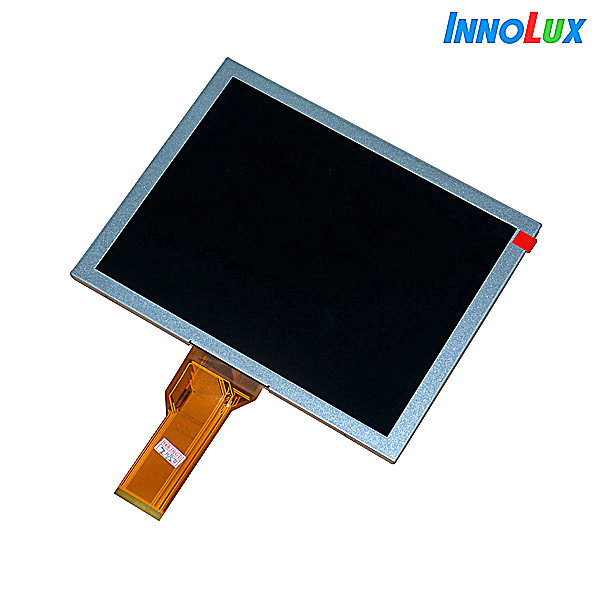

AT070TN94工業液晶屏為7.0英寸TFT-LCD液晶模組,分辨率800×RGB×480,常白透射型,表面處理為Anti-Glare(霧面防眩)。模塊外形尺寸約164.9(W)×100.0(H)×5.7(D)mm,有效顯示區154.08(W)×85.92(H)mm,RGBstripe排列,采用50pinTTL(并口RGB)接口。
光學上,典型亮度400cd/m²、對比度典型500:1,視角(CR≥10)大致為L/R70°、T50°、B70°(典型值)。
溫度范圍方面,規格書給出的工作溫度為-30℃到+85℃(TOP),存儲溫度同為-30℃到+85℃。
