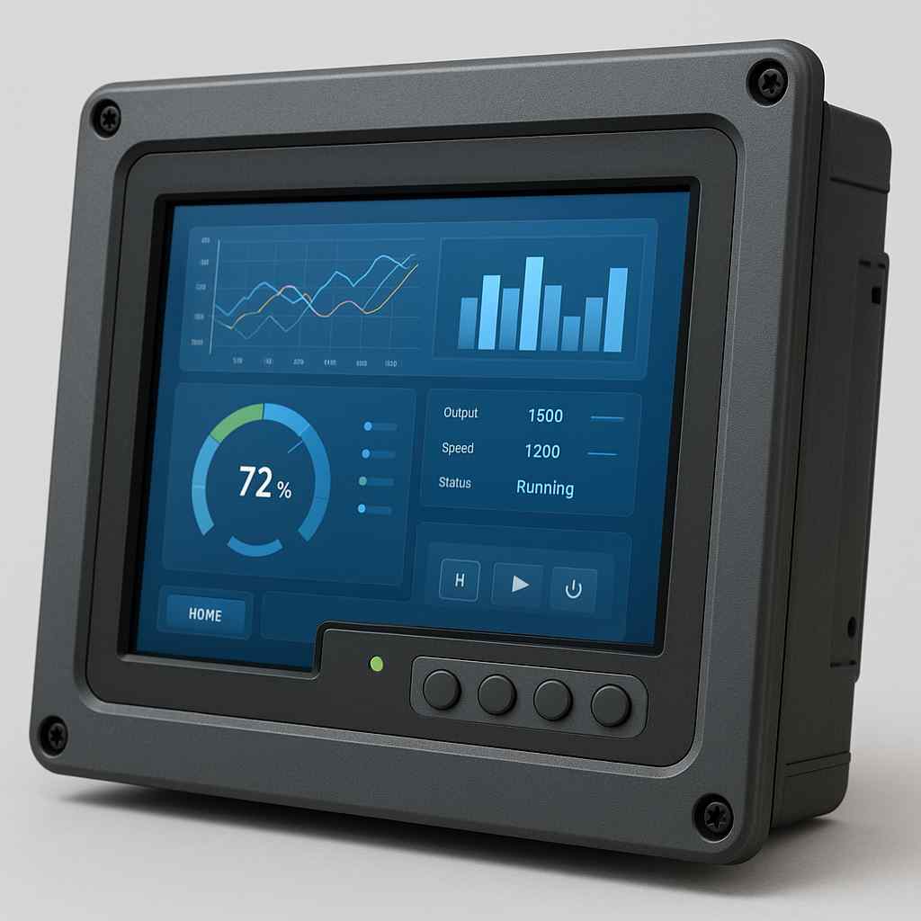

二、LCD工業液晶屏在食品加工設備里“怎么用”
食品加工設備種類多(灌裝、封口、殺菌、分切、攪拌、發酵、烘焙、速凍、包裝、碼垛等),但LCD工業屏的使用方式大體可歸為五類,每類對屏的設計約束不同。
1、設備本體HMI:工藝控制與報警聯鎖的主入口
這是最典型的“屏怎么用”。LCD屏作為操作面板,承載:
配方/工藝參數設定(溫度、時間、壓力、轉速、閾值)
工步引導(啟動檢查、預熱、投料、運行、結束、排放)
報警顯示與確認(聯鎖、急停狀態、故障代碼)
權限登錄與操作留痕(班組、管理員、維修權限)
清洗模式/消毒模式(CIP/SIP流程啟動、計時、完成確認)
此類HMI強調:觸控可靠 + 防水耐洗 + 7×24穩定 + 視角清晰。

六、LCD工業屏“能洗”的關鍵在前面板與密封體系
食品設備的顯示終端,結構設計通常比選面板更重要。衛生級的核心目標是:不滲水、不藏污、好擦洗、耐化學。
1、前面板形態:盡量“平”
常見推薦做法是:
前面板盡可能做成一整塊玻璃/面板覆蓋開孔區域
玻璃與外殼過渡處采用連續密封圈
避免外露螺絲、凹槽、銘牌翹邊(這些都是藏污點)
2、密封體系:連續閉環 + 均勻壓緊
密封失效往往來自兩類問題:密封圈不連續或壓緊不均。建議:
密封圈閉環無斷點,拼接處有防滲處理
壓緊結構分布合理,避免某一側過緊導致玻璃應力與漏光
預留熱脹冷縮空間,避免溫差下密封失效
3、材料耐受:不是“能用”,而是“長期反復清洗仍穩定”
需要同時考慮:
玻璃表面工藝(防反射/防眩/易清潔涂層)
密封圈材料(耐堿、耐氯、耐熱水)
膠材與貼合材料(長期受潮、冷熱循環不脫膠)
不銹鋼外殼表面處理(清洗后不易腐蝕發花)
