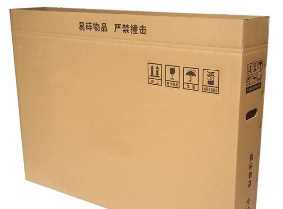

1. 存儲要求:
存放產品的倉庫應無酸、無堿、無有害氣體; 產品應存放在陰暗處,不要暴露在陽光直射或熒光燈下; 長期儲存,建議溫度為10-30度,相對濕度不超過60%,產品儲存時間超過一年,出廠前應復檢。
