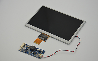

工業液晶屏采購需要注意什么?采購高亮液晶顯示屏的要點又又哪些呢?這是很多采購在選擇液晶屏的時候不怎么了解的一些知識點,這就會導致在采購工作上的難度增加,那么下面我們就給大家普及下關于工業液晶屏高亮顯示屏選購采購上需要考慮的一些問題。
工業液晶屏不同于普通液晶屏,那么采購工業液晶屏時需要考慮哪些問題呢?
1、工業液晶屏選購時應注意哪些指標?
如何選擇合適的工業液晶產品是非常重要的。選購時需要關注液晶類型、顏色、大小和分辨率、亮度和對比度、響應時間、視角、儲存和工作溫度、相對溫度、信號和接口類型等一般指標,更需要關注是否適合高低溫環境、太陽視覺性能、防水防塵等級、抗振能力、強電磁干擾、觸控功能支持、觸摸屏類型和接口等關鍵指標,還需要特別關注產品質量和維修率。
2、注意工業液晶屏的穩定性。
工業液晶屏通常需要一年365天、每天24小時連續使用。一些顯示器的使用環境可能更差,如高溫高濕、低溫環境、強振動、強電磁干擾等。這對顯示屏的可靠性和穩定性提出了更高的要求。在設計上,工業液晶顯示屏的電流、功耗、溫度、抗電干擾、觸電能力和平均無故障時間都比普通顯示屏大得多。
同時,工業液晶顯示屏還必須采用完全屏蔽的金屬外殼,以保證電磁兼容和抗干擾性能。在液晶中心板和均勻元器件的選擇上,工業液晶顯示屏采用專業的工業液晶面板,元器件的電壓、電流、溫度、濕度等特性均高于普通顯示屏。
在部件和整機老化的工藝要求方面,對工業液晶顯示屏的要求也更高。普通液晶顯示屏的老化通常在室溫下通電8小時左右,而工業液晶顯示屏的老化則需要在高溫高濕的封閉環境中通電24小時以上,才能保證整機的穩定性。
3、工業液晶顯示屏與普通液晶顯示屏有何不同?
工業應用中的LCD屏幕需要在強光環境下支持多角度清晰準確的視覺效果。絕大多數工業環境都被明亮的燈光包圍,這對顯示器的能見度構成了重大挑戰。工業液晶屏與普通顯示屏的區別:主要是工作溫度范圍的不同,一般在0到50℃之間,行業的一般要求是-30到80℃。
工業液晶屏是一種工業液晶屏,有多種顯示尺寸和安裝方式等。與普通液晶屏不同,工業屏能適應極端環境,且具有輕巧、美觀、實用的箱體結構,顯示尺寸多樣,支持串口和USB接口,可采用電阻式觸摸屏和電容式觸摸屏,支持VGA和AV信號輸入,工業液晶屏大多用于相對惡劣的環境,普通商用液晶屏很難在惡劣環境下正常工作。前者抗震性能好,可長期使用,無任何故障。

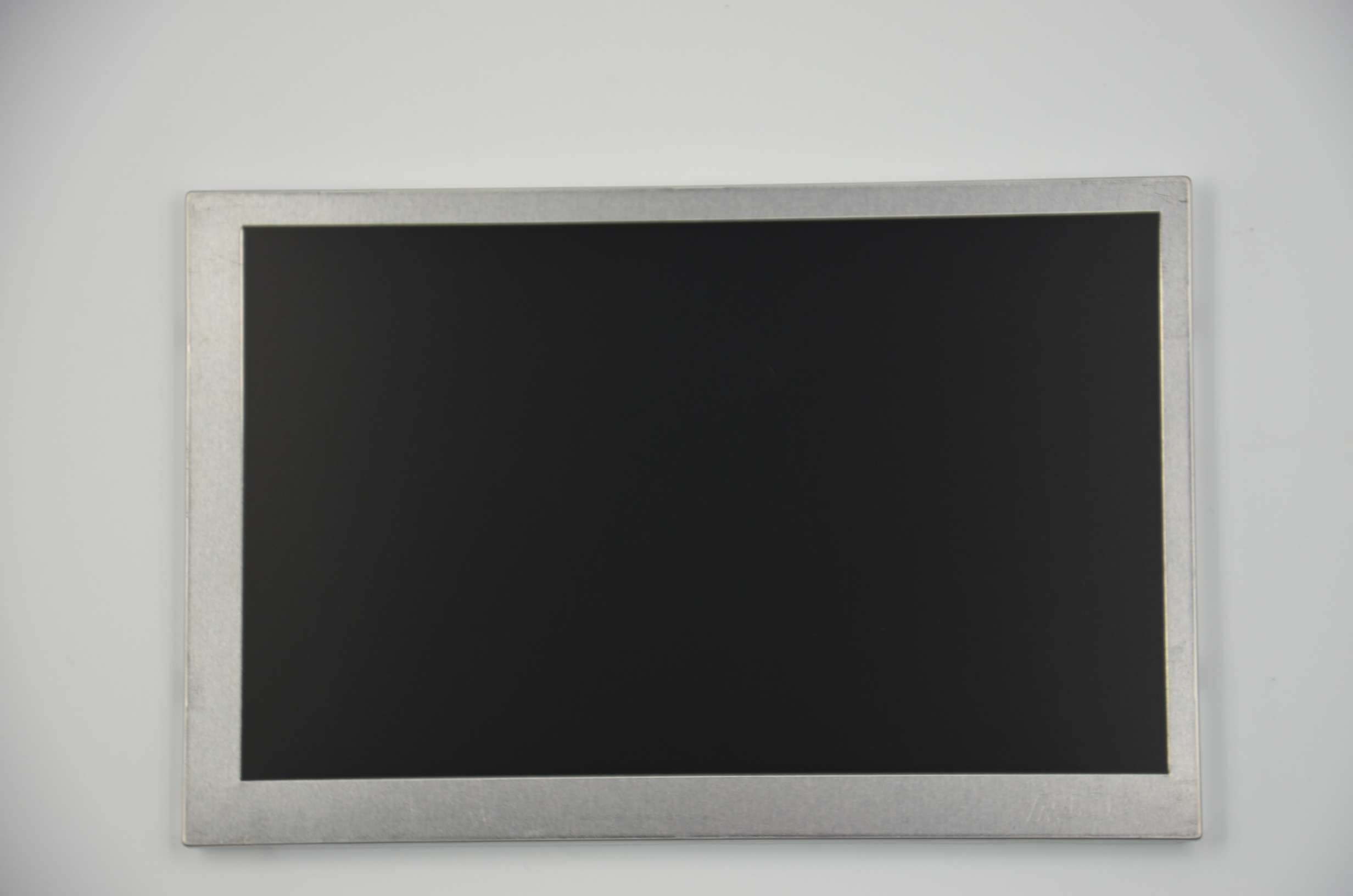

采購高亮液晶顯示屏的5個要點:
上面給大家說的是關于工業液晶屏采購問題,接下來要給大家說的是高亮屏的采購選型,了解高亮液晶顯示屏的基礎知識,才能更好地進行產品選型。本文將從對比度、響應時間、分辨率等方面分析高亮屏的基礎知識,然后從產品應用方面分析選型。
一、分辨率
分辨率也叫解析度,像素度等,我們從顯示屏看到的內容是像素組成的。同樣屏幕大小的情況下,像素越大,顯示的畫面內容越細膩。如,1920*1080這個分辨率,代表顯示屏橫向有1920個像素,縱向有1080個像素。
二、對比度
在外界的亮度一定的條件下,高亮顯示部分的亮態與暗態的亮度之比,即前景與背景色的差異。
三、電光響應特性
液晶顯示屏的相對透光率隨外加信號電壓變化而變化,就是電光響應特性,這是LCD最重要的特性之一。
四、視角
觀看高亮屏時,能看到顯示圖形最為清淅,顯示效果最好(對比度佳)的角度就稱為高亮的視角,
五、響應時間
透過率從10%達到90%的時間,也就是施加驅動信號后到看到你想要的圖形的時間差
一般的LCD液晶屏,其亮度大約僅有200~300nits,借由技術可以提升液晶顯示器亮度至600~3000nits,同時也可以提高視距、視角、色彩飽和以及對比,將LCD的應用范圍從NB、 顯示器,拓展到ATM、車用電視、大型電視墻顯示、智慧社區、大型商圈等處。
